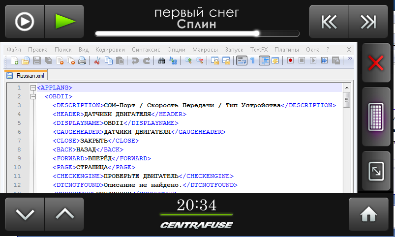

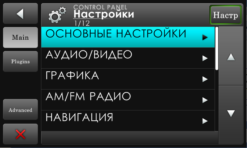

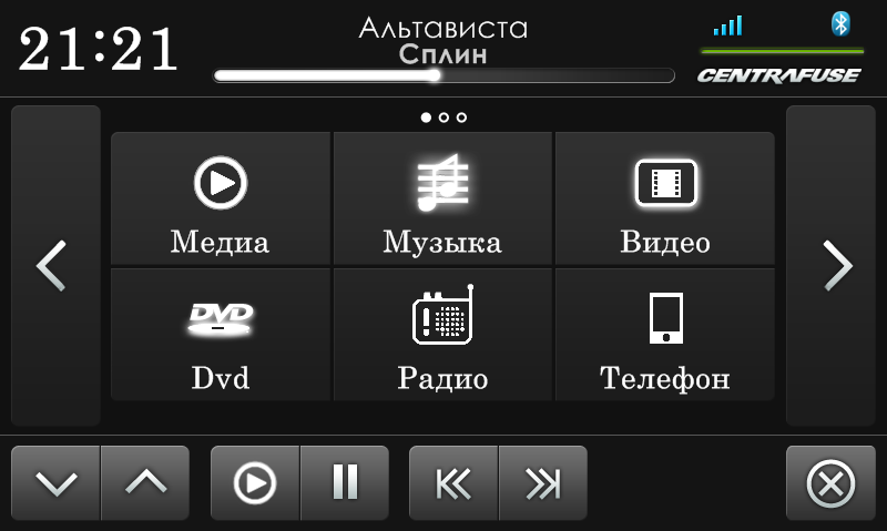

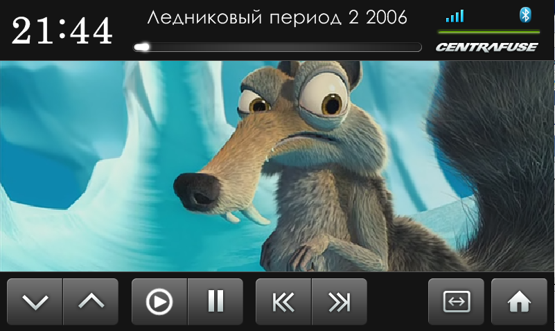

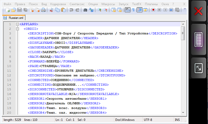

    Переделанный стандартный скин в черно-белый
    Сделал прозрачными кнопки
    подкорректировал шрифты
    Изменил вид внешнего приложения
    что бы все шрифты отображались надо заменить полностью скин , а не переименовать и использовать как другой
    архив Centrafuse Auto.rar распаковать в каталог C:\Program Files\Centrafuse
    и согласиться с заменой
    архив Plugins.rar содержит все плагины с черно-белыми иконками
    а так же не забудьте установить шрифты из этого поста http://www.compcar.ru/forum/showpost...83&postcount=3

    а кнопочки перемотки можно вниз скинуть?
    Гуру Аватар для reanon
    02.03.2009
    927
    715
    можно
    Это следующий мод к в скине со слайдером
