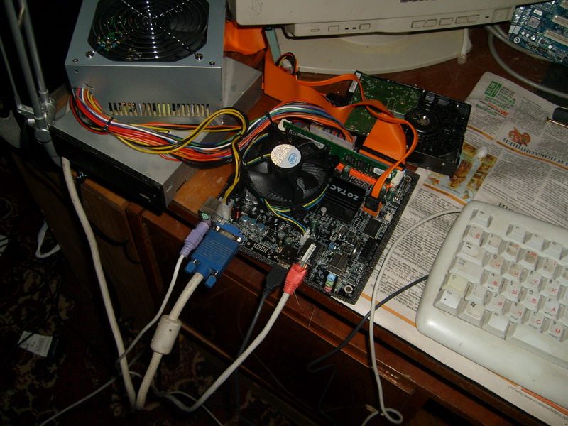

		Вложений: 5 Системная плата ZOTAC nForce 610i-ITX
		Поскольку 630-й пока нет в продаже, купил вот эту.
 http://www.compcar.ru/forum/attachme...1&d=1220607763

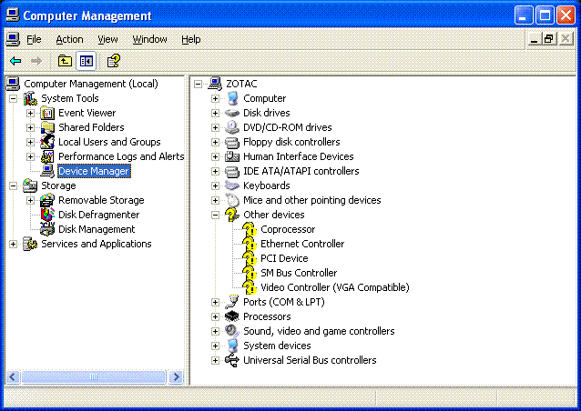

 Установка винды прошла как обычно, после чего было несколько нераспознаных устройств
 http://www.compcar.ru/forum/attachme...1&d=1220607686
 После установки драйверов с приложенного диска таковых не осталось.

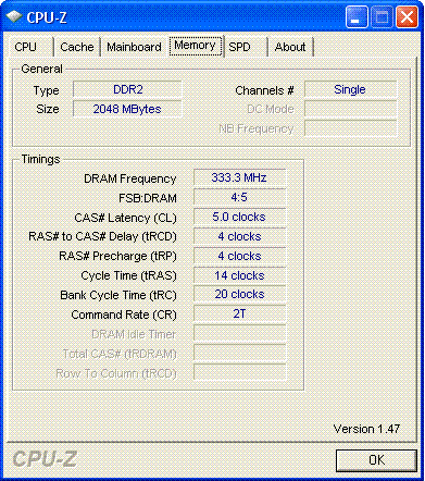

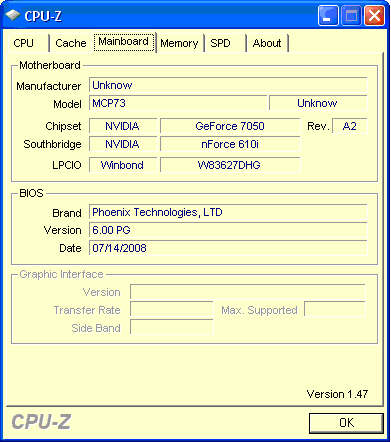

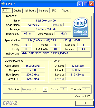

 Инфа CPUZ
 http://www.compcar.ru/forum/attachme...1&d=1220608054
 3DMark03 выдал 1707 попугаев в стандартных настройках. Играть в quake3 или в Return to Castle Wolfinshtein можно, при 800x600 вполне приличные FPS
 Попробовал разогнать проц. Шину 1333 не потянул (ну вообще такой разгон имхо перебор)))
 на 1066 встал без проблем. Температура поднялась не сильно. Сейчас частота 2.13ГГц

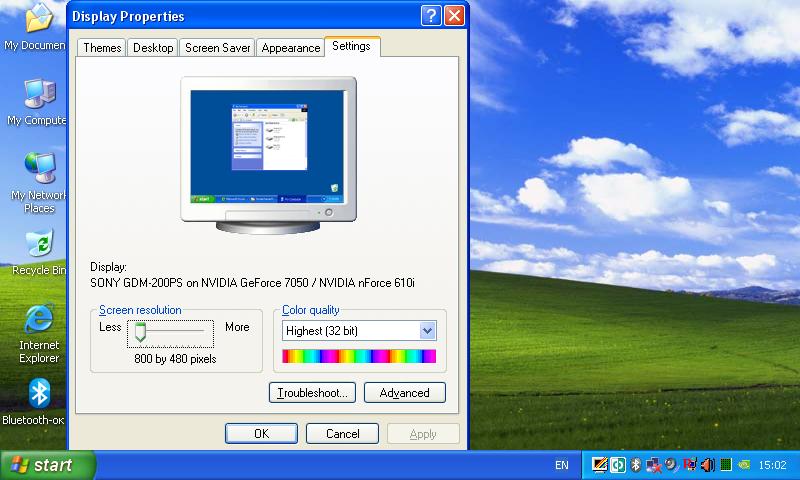

		В режимах видеокарты 800х480 есть?
		Вложений: 1 Re:  Системная плата ZOTAC nForce 610i-ITX
		как-то так
 http://www.compcar.ru/forum/attachme...1&d=1220612624
 на CRT мониторе это выглядит нормально - без черных полос сверху/снизу
 естественно выставлялось с помощью pstrip

		После переустановки винды, исчезло разрешение 800 на 480:confused: ...где теперь его искать...не пойму:rolleyes:
		Устанавливаешь PowerStrip, создаешь разрешение, потом оно появится в свойствах экрана--дополнительно--адаптер--список всех режимов
	Цитата:
				Сообщение от Chip
 УРА....СПАСИБО....получилось:)
