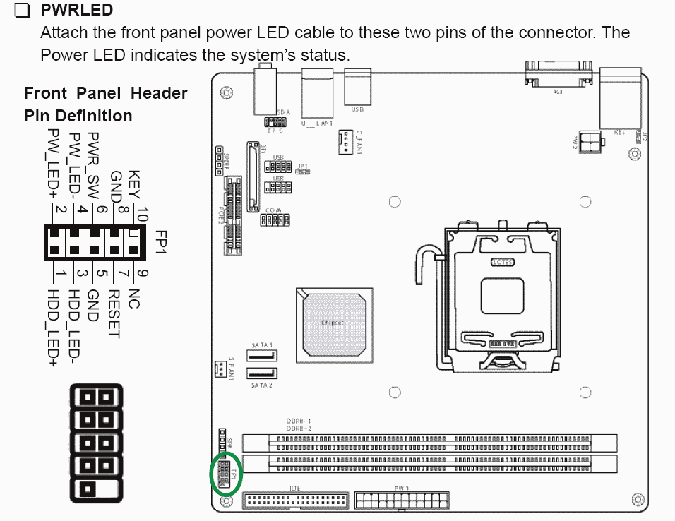

    Помогите пожалуйста определить к чему подключать лампочки и кнопки ВКЛ/ВЫКЛ и перезагрузка , инструкции у меня нету. оч нада спасибо

    Вот инфа взял на ОФФ сайте.
