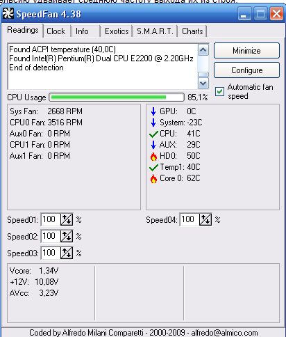

Решил собрать себе новый CarPC и перешол с платформы M-ATX на M-ITX.
Собрав сегодня все новое железо в корпус Morex M-ITX 3877,наткнулся на такой косяк как большая температура CPU и HDD.
Вот скрин Speed Fana
http://compcar.ru/forum/attachment.p...1&d=1243800555
При обычной работе винды проблем нет,при просмотре видео тоже все ок.Но только запускаю навигацию GISRx сразу загрузка проца идет под 100%,это понятно косячная такая прога,но и с этим растет температура проца до 63 гардусов и винта 50 градусов.И это с учетом закрытого корпуса,подключенного стандартного вентилятора корпуса Morex и вентилятор CPU пашет на 100%.
Что посоветуете делать в даннной ситуации?Я так думаю что когда я засуну все это дело под сиденье авто температура еще возрастет.

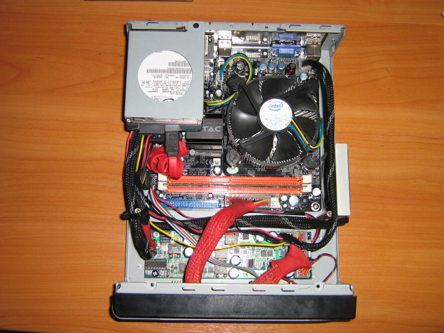

Покажи фото.
Зависит от расположения вент отверстий, прикинь как пойдет у тебя воздушный поток, воздух должен проходить через нагревающиеся элементы:

Вот фото
http://compcar.ru/forum/attachment.p...1&d=1243874823
Вентилятор справа находится на фото и работает на вдув.

Тогда на боковой стенке слева должны быть входные возд отверстия, сумарная площадь которых должна быть больше площади выходного отв, где вентилятор работает на выдув.

А вентилятор над процессором тоже на вдув работает? Или над ним нет отверстий?
Re: Температура системника и его компонентов
Цитата:
Сообщение от
St@rz
Над куллером проца нет отверстия.
Я вот подумываю сделать его.Думаю тогда температура сразу в низ упадет
Если над кулером нет отверстий то он будет гонять воздух по короткому кругу(короткое замыкание)
Да вот сейчас буду искать кто в моем городе может сделать лазерную резку корпуса.Для того чтобы вырезать аккуратно отверстие надо куллером проца.
Как только сделаеш отверстие в корпусе над процесорным вентилятором, температура значительно упадет. У меня было то же самое. температура поднмалась на CPU до 63, а на HDD до 58. после установки корпусного вентилятора 8x8см 3500rpm и соответственно прорезанием отверстия напротив его, температура не поднмается выше 38С проца и 36С винчестера. Процессор AMD Athlon 64 X2 EE 4400+ , винчестер тошиба 160Гб .

Да я завтра поеду покупать 40*40 куллер на чипсет и если анйду кто порежет корпус из рекламных агенств,то порежу его нах.:D

Ага, а воздух, заходящий через отв для вентиля проца куда пойдет? в боковых стенках также отверстия необходимы.

1) кулер проца поменяй на низкопрофильный
2) кулер корпуса ставь на вЫдув
3) не парься по поводу цифр, выдаваемых SpeedFan
запусти Prime, 3DMark и т.д. и посмотри, как ведет себя система.
ЗЫ: Для начала сравни цифры с теми же параметрами в открытом корпусе и делай выводы о необходимости что-то менять.
Или куллер на выдув переделать. Только его расположение не очень.
В боковых стенках есть отверсия
