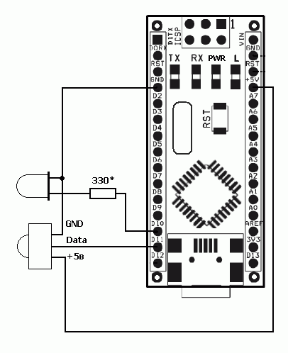

Вложений: 1
Re: Контролер стеклоочистителя
Сопротивление нужно рассчитывать по току светодиода или подбирать по чувствительности датчика
Схема:
Вложение 6305
Вложений: 1
Цитата:
Сообщение от
Chip
Спасибо за скетч, но судя по коду не совсем верно получается , длительность полупериода 60 мкс этоочень много , если частота приемника 38кГц то длительность на полупериод с учетом исполняемого кода должна примерно равнятся 9мкс
делал по даташиту на 33 кГц, там написано 60. работает четко.
вложение присутствует
