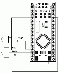

    Перепробовал несколько вариантов датчика из интернет, все работают не правильно, чувствительность низкая срабатывают на разные помехи, например на пульты ДУ или энергосберегающие лампы.
    Решил написать свой код, теперь у меня можно настроить чувствительность датчика от 1 см до нескольких метров и при этом не срабатывает на помехи.
    Чувствительность регулируется резистором в цепи ИК диода, у меня примерно 1к и слабый ИК светодиод от старой мышки , срабатывают на расстоянии 30см от препятствия . Пробовал на оконном стекле (брызгал водой ) срабатывает стабильно. На автомобильном стекле еще не проверял. arduino с нижеприведенным кодом работать самостоятельно без ПК. Индикатор (L) начинает светиться при срабатывании. Датчик ИК и ИК светодиод должны быть полностью изолированы друг от друга светонепроницаемым материалом.
    ИК приемник использовал из https://duino.ru , работающий в диапазоне 38кГц
    Скетч для Arduino

    И как успехи ?
    Сам к лету буду заморачиваться, изобретать датчики освещенности и дождя.
    По умолчанию Re: Датчик дождя или датчик препятствий.
    Все отлично работает,
    Также отлично работает как датчик движения и препятствий , чувствительность регулируется огромных пределах

    Чип! Подскажи пожалуйста схема есть, а как запитать Carduino и как вывести, чтобы Carduino управлял стеклоочистителями без ПК?
    Последний раз редактировалось Chip; 19.03.2017 в 03:17.
    Нужно добавить MOSFET или Реле с ключем,
    После этого в перемнную led прописываем выход на котором будет реле или ключь. Должно все заработать
    Подать 12В на вывод "VIN", ну и "землю" на "GND".
    24.11.2010
    стабилизированный +12 или можно с проводки авто?
    19.06.2009
    32
    222
    от бортсети в ардуино есть свой стабилизатор
