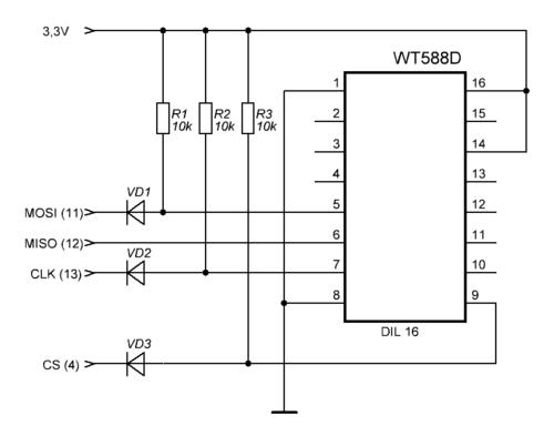

    Для записи подключил модуль к ардуино по следующей схеме.
    Без питания самого модуля (нога 16) и притягивания ресета к земле флешка на связь не вышла.
    Для заливки изобразил незатейливую программу (во вложении). Возможно, немного сыровата, но у меня все получилось.
    Скетч для ардуино загрузчика под кнопкой "Инструкция" вместе с другими комментариями.
    Может, сгодится и для других целей, когда есть необходимость записи SPI флеш памяти.
