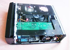

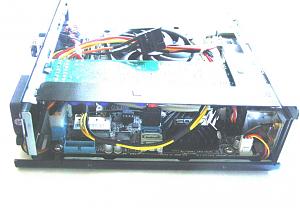

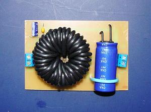

    Можно было бы на этой фотографии закончить описание компа, но несколько моментов хотелось бы осветить.

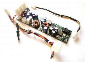

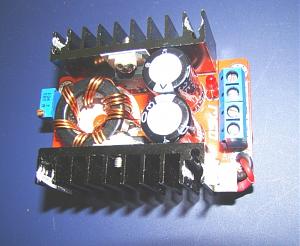

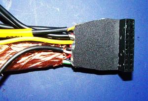

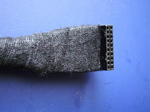

    Во-первых, подключение блока питания M2-ATX(M2-ITX) 200W. Идущий в комплектации с блоком шлейф с разъемами просто не влазил в небольшой корпус, а если бы и влез, то перекрывал все воздушные потоки охлаждения. Пришлось с помощью паяльника делать хирургическое вмешательство, предварительно выпаяв гнездо разъема, а затем припаяв обратно небольшую часть шлейфа с соблюдением распиновки.
    Фото102
    И блок питания идеально вписался в конфигурацию компьютера.

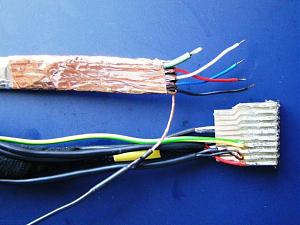

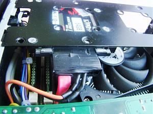

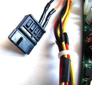

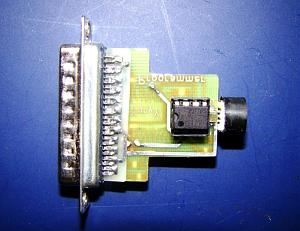

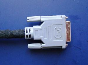

    Во-вторых, подключение жесткого диска SSD форм-фактора 1,8. И хотя на рынке во множественном числе существуют различные переходники и адаптеры для подключения, но от них пришлось отказаться из-за экономии пространства. Разъем питания винчестера форм-фактора 2,5 был переделан под нужный мне размер.
    Фото104
    Фото105
    Считал, что являюсь первым изобретателем этой переделки, но позже нашел в интернете подобные варианты.

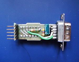

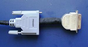

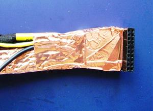

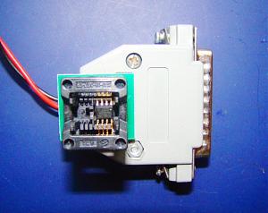

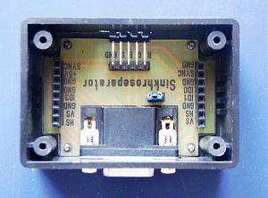

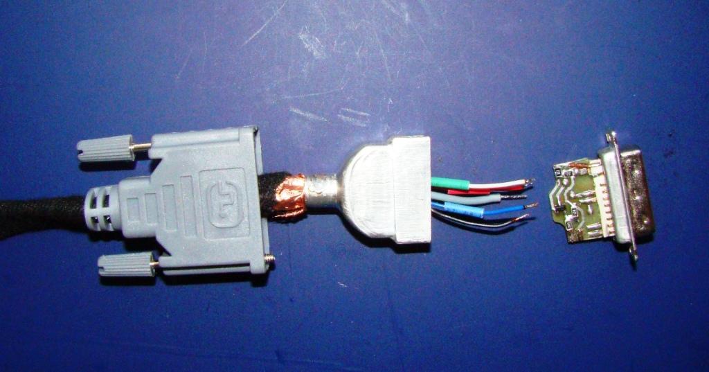

    Одновременно со сборкой carPC в корпус блока с цветным штатным дисплеем Опель Сигнума была имплантирована плата-транскодер(CVBS->RGBS) дополнительных видеовходов. Не буду останавливаться на этой части моего проекта, так как она может представлять интерес исключительно для владельцев автомобилей Опель определенных годов выпуска в соответствующей комплектации. Более подробно о монтаже данной платы расскажу в статье, описывающей мой проект. К плате транскодеру подключил камеру заднего вида.

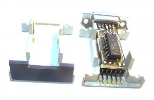

    Для преобразования видеосигнала RGBHV в RGBS изготовил синхросмеситель сигналов горизонтальной и вертикальной синхронизации в композитную на базе родной микросхемы К555ЛП5.
    Фото106
    Фото107
    Различные схемы и описания смесителей синхры можно посмотреть на сайте:
    http://digilander.libero.it/venturi1...JUSgLvUSMtZSfA

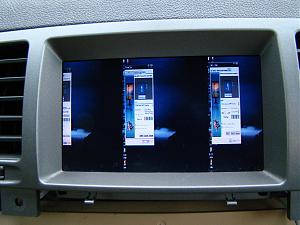

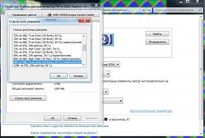

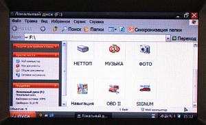

    Осталось подключить компьютер к плате видеовхода и получать наслаждение, но не тут-то было. С этого и началось хождение по мукам.
    В процессор Intel Core i3−2120Т встроено видеоядро от intel HD Graphics 2000. А вот штатный монитор у Опеля по нынешним меркам доисторический. Мало того, что физическое разрешение 400х234, но и работает с частотой строчной развертки в пределах 16 кГц. Плюс абсолютно никакой по монитору инфы в нете.
    При подаче видеосигнала с carPC монитор показывал загрузку BIOS с двоением изображения, а перед загрузкой операционной системы компьютер напрочь отрубал вывод изображения. Максимально, чего на тот момент удалось добиться, это получение изображения и то путем тупого перебора стандартных разрешений.
    Фото108

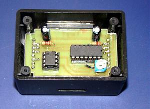

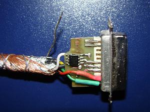

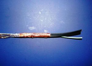

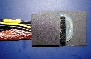

    Параллельно со штудированием теорий изготавливался блочек синхросепаратора. Основная идея его создания в возможности быстрой замены различных платок с деталюшками смесителя синхры, чтобы определить в каком исполнении смеситель даст наилучший результат. Так же в синхросепараторе изначально предусматривалось использование “заглушки”. Как показала практика в дальнейшем, этот блочек сослужил немалую пользу и значительно помог в решении проблемы подачи нужного видеосигнала на штатный дисплей автомобиля.
    Фото201
    Фото202
    Фото 203

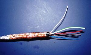

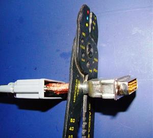

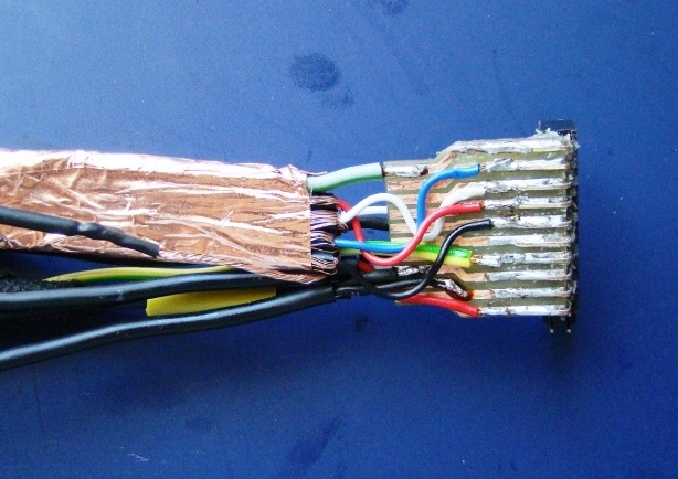

    C одной стороны блок подсоединяется кабелем VGA->VGA к компьютеру, а со второй стороны жгутом проводов к входу RGBS дисплея. Верхняя плата съемная.
    В статье “AT717C-V2.0+A070VW04 800x480 modeline” по ссылке http://pccar.ru/showthread.php?t=12292 прочитал сообщение от Zanuda о возможности решения проблемы c помощью “установки eeprom с данным edid слитых с еееписи”. Правда на тот момент толком не разобрался, что такое EDID и с чем его едят, но для себя сделал вывод: что-то очень вкусное и взял на заметку. На верхней плате последней фотографии видна площадка, предусмотренная под установку микросхемы в исполнении DIP8. Площадка может использоваться как для установки “заглушки”, так и eeprom.

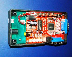

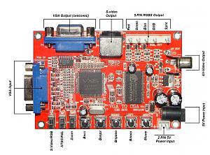

    На EBAY был заказан конвертер видеосигнала GBS-8100.
    Фото 204

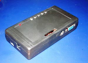

    В последующем данному конвертеру был приделан корпус
    Фото 205
    Фото 206
    Правда, шел из Китая данный девайс больше трех месяцев. Наверное, транзит почтовыми службами осуществлялся через другую галактику. Прождав два месяца посылки, заказал из штатов другой конвертер GrandTec-Ultimate-XP-Pro. Уж больно цена понравилась. Всего 18 штатовских рублей, правда, без стоимости доставки.

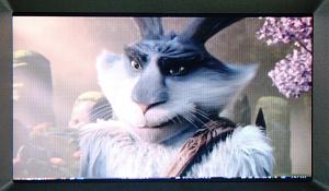

    В общем, пришли оба транскодера практически одновременно. Так, что можно было сравнить работу обоих конвертеров видеосигнала.
    Мое субъективное мнение об их применении совместно с carPC.
    Конвертер GBS-8100:
    Достоинство
    - Получение без “ танцев с бубнами ” видеосигнала воспринимаемого штатным дисплеем при подключении к любому компьютеру.
    - На дисплее видна загрузка BIOS.
    - Вполне приемлемая картинка от трансляции фильмов, либо от навигации.
    - Получение композитного видеосигнала для подключения иных мониторов с композитным входом.
    - Практически не видны помехи по видеосигналу.
    - Нет необходимости использовать смеситель синхроимпульсов.
    Недостатки
    - Лишнее “железо” в автомобиле.
    - Отсутствует корпус.
    - Необходимость либо городить отдельное питание +5В, либо использовать для этих целей один из портов USB.
    - При отключения питания конвертера происходит сброс настроек. Поэтому установку можно произвести только в легкодоступном месте, либо выводить дополнительные кнопки настроек.
    - Поскольку конвертер изменяет настройки дискретно, то невозможно получить изображение, что называется “пиксель в пиксель”. Либо часть картинки уходит за пределы видимой области дисплея, либо на дисплее видны черные полосы.
    - Растягивание изображения по горизонтали на дисплеях с соотношением сторон 16:9.
    - На дисплеях с малой диагональю плохо читается текст.

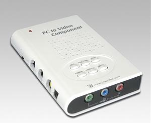

    Конвертер GrandTec-Ultimate-XP-Pro:
    Достоинство
    - Плата встроена в симпатичный плоский корпус.
    - Пульт дистанционного управления. Но если конвертер засунуть подальше, то возникает необходимость выноса приемника сигнала от пульта в доступное место.
    - Сохраняет настройки при отключенном питании.
    Недостатки
    – При повторной подаче питания необходимо нажимать кнопку power на приборе, либо пульте управления. После соответствующей доработки девайса от этого недостатка можно избавиться.
    - В комплекте отсутствует кабель для подключения к 9-пиновому разъему выхода RGBS, а в инструкции по эксплуатации нет распиновки этого разъема. Если кому-то необходимо, то распиновку найдете на странице http://compcar.ru/forum/showthread.p...d=1#post102900
    Какой-либо значительной разницы в качестве получаемого изображения при использовании обоих конвертеров не заметил. В целом, вполне приемлемое и относительно недорогое решение для быстрого подключения любого дисплея по RGBS к carPC.

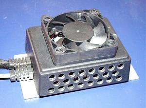

    В общем, на этом месте можно было поставить жирную точку. Но.

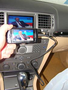

    В телефонном разговоре уважаемый St@rz дал оценку качеству изображения на штатном дисплее, получаемого при различных вариантах подачи видеосигнала. Композитный – 3 бала, при помощи конвертеров – 4 бала, программное решение – 5 балов. А у меня, как на грех, еще со школьной скамьи сохранилась дурная привычка “грабастать пятерки”. Да и не последнюю роль сыграл азарт добиться максимально возможного качества изображения. Поэтому хождение по мукам продолжилось.

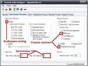

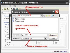

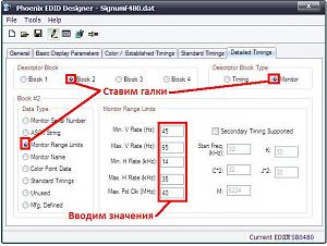

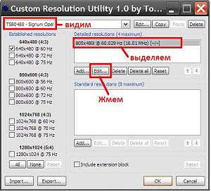

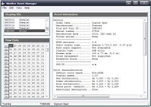

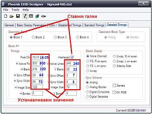

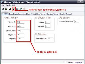

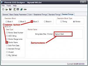

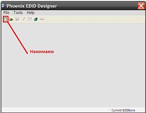

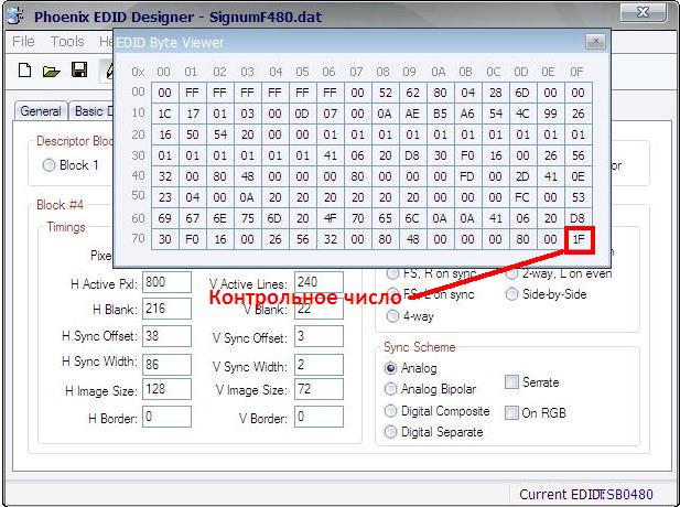

    Скачиваем и устанавливаем программу Phoenix EDID Designer.
    Фото 401

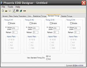

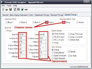

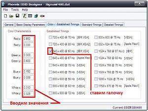

    Видим
    Фото 402

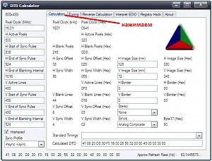

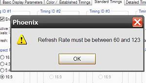

    Оговорюсь заранее, что все данные вводимые для примера в Phoenix EDID Designer из моей окончательной прошивки и действительны только для монитора LTA058B110D, установленного в автомобилях Опель модификаций Вектра С и Сигнум. Для всех остальных можно взять данные по таймингам разрешения видеосигнала на форумах и абсолютно не беда, что они впоследствии окажутся неточными. Дальше я расскажу, как их подправить.
    Первоначально я взял за основу Modeline "800x480" 16,050 800 864 936 1020 480 494 500 524 interlace -hsync -vsync где:
    Пиксельная частота 16,050мГц
    Строчная частота 15,735кГц
    Кадровая частота 30,029
    Горизонтальные активные пиксели 800
    Переднее гашение 64
    Длительность синхронизации 72
    Заднее гашение 84
    Всего бланковых пикселей 220
    Вертикальные активные строки 480
    Переднее гашение 14
    Длительность синхронизации 6
    Заднее гашение 24

    Если обратили внимание, то физическое разрешение штатного монитора 400х234 и логично бы было создавать кратное разрешение видеосигнала 800х468i. Но в одной теме, не помню какой, уважаемый Chip утверждал, что с разрешением 800х468 не совсем корректно работают некоторые приложения. Я заявление авторитета принял как аксиому.
    Возвращаясь к предыдущей фотографии:
    - Vendor ID – код производителя монитора. В моем случае TSB – Toshiba. Коды производителей можно скачать по ссылке в конце страницы http://blog.komeil.com/2008/06/fixin...no-signal.html
    - Product ID – код продукта. Поскольку кода монитора я не знал, то решил использовать это окно с четырьмя регистрами для обозначения создаваемых прошивок, чтобы не запутаться в дальнейшем. У меня 0480. Первая цифра 0 – окончательная прошивка. Все промежуточные отмечал цифрами от 1 до 9. Три последние цифры 480 – количество видимых строк в создаваемой прошивке.
    - Serial Number - серийный номер продукта. Недолго думая, записал тот, который был на мониторе 27944.
    - Mfg Week – порядковый номер недели в году. Записал неделю, когда создавалась та или иная прошивка. Окончательная прошивка создавалась на 28 неделе.
    - Mfg Year – год. Записал 2013- год моих терзаний.
    Переходим на следующую страницу Phoenix EDID Designer, нажимая Basic Display Parameters (Основные параметры дисплея).
    Фото 403
    -Analog – аналоговый видеосигнал. Поскольку видеосигнал беру с аналоговой части разъема DVI-I, то галочку поставил против Analog. То же самое, если берем сигнал с VGA. Для цифровых видеосигналов выбираем Digital.
    - Signal Level Standard – стандартный уровень сигнала. Если галочку поставить против Analog, то стандартные параметры выскакивают автоматически. Соглашаемся с параметрами 0.700 , 0.300.
    - Sync inputs supported – поддерживаемые входы синхронизации. Ничего не отмечал, и так все прокатило.
    - Image Size – размер изображения. Имеется ввиду размер активной части матрицы дисплея. Поскольку эти габариты у штатного монитора 128х72, то с учетом правил математического округления выставляем соответственно размеры 13 см и 7 см.
    - Display Type – тип дисплея. Устанавливаем галочку напротив RGB color, поскольку дисплей цветной.
    - Preferred timing mode – популярные режимы синхронизации. Помечаем их галочкой.
    Жмем дальше Color / Established Timings (Цвет / Штатные Тайминги) и переходим на следующую страницу.
    Фото 404
    - Color Characteristics- цветовые характеристики. Можно не заполнять. Я поставил значения с найденного в интернете технического описания похожего монитора. В крайнем случае отрегулировать цвета видеосигнала можно всегда средствами компьютерной графики.
    - Established Timings – штатные тайминги. Устанавливаю галку напротив 640х480@60Hz, что бы видеть загрузку BIOS, невзирая на то, что изображение при загрузке будет в моем случае двоиться. Все остальные разрешения не нужны, так как максимальная частота строчной развертки штатного монитора Опеля меньше 17кГц. Для более современных мониторов можно отметить и другие значения.
    Следующая страница Standard Timings (стандартные временные характеристики).
    Фото 405
    На этой странице можно создать стандартные разрешения, используя количество активных строк, частоту обновления кадра и пропорции активной области матрицы. Всего до восьми стандартных разрешений. Попытки создать нужные мне разрешения с количеством активных строк 234, либо 240, а также кадровой частотой менее 60 Гц не позволяет программа.
    Фото 406

    Далее переходим на самую интересную страничку Detailed Timings (детальные тайминги). Здесь и создадим нужное разрешение.
    Фото 408
    На данной странице 4 блока, в которые записывается определенная информация. Кроме этого, за исключением первого блока, можно сделать выбор типа описываемой информации (Descriptor Block Type) по создаваемому пользовательскому разрешению, либо информации о мониторе. Для этого необходимо установить галочки Timing, либо Monitor соответственно.
    Заполняем значения левой части страницы:
    - Pixel Clk – пиксельная частота в мГц. Записывается до двух знаков после разделительной точки. В моем случае 16.01(16.05)мГц. Значения, указанные синим цветом, - значения моей первой прошивки в соответствии с Modeline "800x480", указанном выше.
    - H Active Pxl – активные пиксели по горизонтали – 800 пикселей.
    - H Blank – общее количество бланковых пикселей по горизонтали – 216 (220) пикселей.
    - H Sync Offset – смещение горизонтальной синхронизации – 38 (64) пикселей.
    - H Sync Width – ширина горизонтальной синхронизации – 86 (72) пикселей.
    Поскольку создается чересстрочное разрешение, то все вводимые значения по вертикали, уменьшаем вдвое.
    - V Active Lines – активные строки по вертикали – 240 строк.
    - V Blank – общее количество бланковых строк по вертикали – 22 строки.
    - V Sync Offset – смещение вертикальной синхронизации – 3 (7) строки.
    - V Sync Width – ширина вертикальной синхронизации – 2 (3) строки.
    Устанавливаем галку против interlaced – чересстрочный режим.
    В правом нижнем углу устанавливаем размеры активной области матрицы дисплея по горизонтали и вертикали в миллиметрах. Соответственно 128мм и 72мм для штатного монитора опеля.
    На правой половине ничего не трогаем. Нужные галки установлены автоматически.
    Активируем второй блок записи данных для монитора.
    В этом блоке можно описать один из восьми параметров монитора на выбор.
    - Monitor Serial Number – серийный номер монитора (до 13 знаков). Пропускаю этот параметр, так как серийный номер забит на первой странице.
    - ASCII String - ? Пропускаю.
    - Monitor Range Limits – предельные диапазоны монитора. Ставлю галочку и заполняю значения в открывшемся правее окне. Поскольку технические характеристики штатного монитора отсутствуют, ставлю некие граничные значения, чтобы, с одной стороны, попасть в диапазон частот разрешения, а с другой стороны, оградить монитор от больших частот.
    - Min. V Rate (Hz) – минимальная частота обновления кадра (Гц). – 45 Гц.
    - Mах. V Rate (Hz) – максимальная частота обновления кадра (Гц). – 65 Гц.
    - Min. H Rate (kHz) – минимальная частота строчной развертки (кГц). – 14 кГц.
    - Max. H Rate (kHz) - максимальная частота строчной развертки (кГц). – 35 кГц.
    - Max. Pxl Clk (mHz) – максимальная пиксельная частота (мГц). – 40 мГц.
    Фото 409
    Активируем третий блок и ставим галочку для записи данных монитора.
    Фото 410
    - Monitor Name – название монитора с использование до 13 знаков. Называю Signum Opel.

    Далее, из любознательности, нажимаем в верхней части программы Phoenix EDID Designer на значок под названием Byte Viewer (просмотр записи байтов) и видим некую таблицу созданной прошивки EDID, записанной в шестнадцатеричном исчислении.
    Фото 412
    Для сохранения жмем File -> Save EDID As… -> указываем путь -> даем имя файлу -> сохраняем с расширением dat.

    Первые па второй части Марлезонского балета начинаю со скачивания программы Monitor Asset Manager (Moninfo). Открываю прогу -> вижу данные одного, либо нескольких мониторов и особо эти данные не рассматриваю -> жму File -> Open -> указываю путь к фалу Signum 0480 с расширением dat -> открыть, и вижу замечательную картину, написанную маслом.
    Фото 501
    Просто супер.
    Полный текст прошивки в человеческом виде:
    Monitor
    Model name............... Signum Opel
    Manufacturer............. Toshiba
    Plug and Play ID......... TSB0480
    Serial number............ 27944
    Manufacture date......... 2013, ISO week 28
    Filter driver............ None
    EDID revision............ 1.3
    Input signal type........ Analog 0.700,0.300 (1.0V p-p)
    Sync input support....... Not available
    Display type............. RGB color
    Screen size.............. 130 x 70 mm (5,8 in)
    Power management......... Not supported
    Extension blocs.......... None
    DDC/CI................... n/a
    Color characteristics
    Default color space...... Non-sRGB
    Display gamma............ 1,00
    Red chromaticity......... Rx 0,650 - Ry 0,330
    Green chromaticity....... Gx 0,300 - Gy 0,600
    Blue chromaticity........ Bx 0,150 - By 0,089
    White point (default).... Wx 0,313 - Wy 0,329
    Additional descriptors... None
    Timing characteristics
    Horizontal scan range.... 14-35kHz
    Vertical scan range...... 45-65Hz
    Video bandwidth.......... 40MHz
    CVT standard............. Not supported
    GTF standard............. Not supported
    Preferred timing......... Yes
    Native/preferred timing.. 800x480i at 60Hz (16:9)
    Modeline............... "800x480" 16,010 800 838 924 1016 480 486 490 524 interlace -hsync -vsync
    Detailed timing #1....... 800x480i at 60Hz (16:9)
    Standard timings supported
    640 x 480p at 60Hz - IBM VGA
    Report information
    Date generated........... 09.07.2013
    Software revision........ 2.60.0.972
    Data source.............. File
    Operating system......... 5.1.2600.2.Service Pack 3
    Raw data
    00,FF,FF,FF,FF,FF,FF,00,52,62,80,04,28,6D,00,00,1C ,17,01,03,00,0D,07,00,0A,AE,B5,A6,54,4C,99,26,
    16,50,54,20,00,00,01,01,01,01,01,01,01,01,01,01,01 ,01,01,01,01,01,41,06,20,D8,30,F0,16,00,26,56,
    32,00,80,48,00,00,00,80,00,00,00,FD,00,2D,41,0E,23 ,04,00,0A,20,20,20,20,20,20,00,00,00,FC,00,53,
    69,67,6E,75,6D,20,4F,70,65,6C,0A,0A,41,06,20,D8,30 ,F0,16,00,26,56,32,00,80,48,00,00,00,80,00,1F
    Перед тем как закрыть Moninfo, сохраняю прошивку с расширением bin.
    От чесотки в руках открываю скаченный ранее DTD Calculator.
    Фото 502
    Фото 503
    И тут все стреляет. А можно было и не маяться дурью с DTD Calculator.

    Для прошивки eeprom при помощи паяльника и напильника изготавливаю простейший программатор.
    Фото 504
    Вставляю в программатор флэшку (eeprom) и записываю в ее память данные прошивки в бинарном расширении (bin).
    Фото 505
    Более подробно на процедуре прошивки памяти останавливаться не буду. Те, кто знает, как прошивать, обойдутся без моих наставлений. Для остальных совет. На любом радиорынке найти дядю Ваню, который занимается ремонтом радиоаппаратуры и прошиться у него. Цена вопроса от “большого спасибо” до 5 у.е. Все зависит от запросов дяди Вани. А бежать на рынок за eeprom все равно придется. Я в качестве флэшки использовал микросхему 24C02WP в корпусе PDIP8 с объемом памяти 2К (256x8 бит). Применить для этих целей можно другие аналогичные микрухи, даже с меньшей емкостью памяти, начиная с 24C01. Стоимость “три копейки в базарный день”.

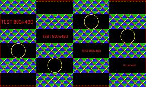

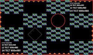

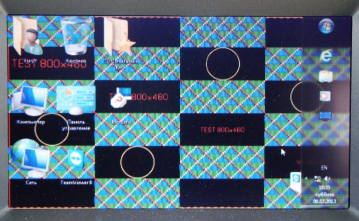

    Перед тем, как сломя голову бежать в машину, необходимо еще произвести некоторые шаманства с компьютером.
    Для начала рисую в графическом редакторе картинку и сохраняю рисунок в формате JPEG с разрешением 800х480.
    Фото 507
    Либо такую.
    Фото 508
    Рисунок устанавливаю в качестве заставки рабочего стола carPC. Для чего это нужно? А для того, чтобы точно расположить выдаваемое изображение компьютером на штатном мониторе.
    Чуть подробнее о тест-картинке. Все изображение разбито на равные участки по ширине (800) и высоте (480) и раскрашены разными цветами. По два крайних участка по периметру изображения закрашены в красный цвет. На картинке также раскрашены в желтый цвет две горизонтальные линии толщиной в два участка. Расстояние между двумя желтыми линиями с учетом их толщины равно 468 участков. Основная идея этого шаманства заключается в следующем:
    - на мониторе с физическим разрешением 800х480 каждый участок изображения будет соответствовать определенному пикселю матрицы.
    - на мониторе с физическим разрешением 400х240 каждая группа из четырех участков (два по горизонтали и два по вертикали) будет соответствовать определенному пикселю матрицы.
    - если изображение заставки компьютера точно скадрировано по видимой части матрицы, то по краям дисплея с разрешением 800х480 (400х240) должны быть видны красные линии, а с разрешением 800х468 (400х234) красные линии по вертикали и желтые по горизонтали. При этом не должно быть по краям активной области дисплея черных полос.
    Таким образом, пытаюсь вывести изображение, что называется “пиксель в пиксель”. Поскольку штатный дисплей опеля имеет физическое разрешение 400х234 (аналогично для 800х468), то часть изображения сверху и снизу уйдет за пределы экрана монитора. Но это не смертельно. У меня потери составили по три физических пикселя сверху и снизу, а это менее 1мм.
    Шаманю дальше.
    Скачиваю и устанавливаю утилиту CRU (Custom Resolution Utility). Эта прога хоть и не такая мощная, как Powerstrip, зато свежая и вполне работоспособная с современными графическими адаптерами от ATI и NVIDIA. С интеловской графикой работать не будет. Также из переписки со штатовским парнем с ником ToastyX, разработчиком утилиты, узнаю, что CRU работает с Win7 и восьмеркой. Операционку Windows XP игнорирует.
    Суть данной утилиты заключается в том, что она производит правку данных EDID, полученных по каналу DDC. Прочитать об CRU и скачать ее можно по ссылке http://www.monitortests.com/forum/Th...on-Utility-CRU
    Напоследок устанавливаю программу управления удаленным доступом TeamViewer на carPC и ноутбук.
    Все. С песней “Смело, товарищи, в ногу” семимильными шагами иду к своему авто. В путь прихватил с собой блокнот и карандаш. Без этих атрибутов поход окажется неудачным.
    В машине все соединяю, включаю и вижу “первый блин” с очертаниями тора, приплюснутого на северном и южном полюсах. Это уже начинает радовать. Изображение стабильное, без срыва синхронизации, правда, несколько меньше по габаритам, чем активная область матрицы, и сдвинуто относительно центра. Не беда. Поудобнее устраиваюсь на сидении, подсоединяю ноутбук и запускаю удаленный доступ. Открываю на carPC штатовское орудие под названием ЦРУ, и методом “научного тыка” меняю значения, не забывая все временные характеристики записывать в блокнот. После третьего-четвертого “тыка” приходит осознание более научного подхода к решению проблемы.
    Фото 509

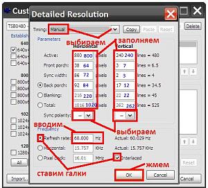

    Небольшие комментарии к Custom Resolution Utility.
    - Утилита сохраняет в памяти данные EDID подключаемых к компьютеру мониторов. Поэтому при открытии CRU в окошке в верхнем левом углу видны названия подключаемых ранее мониторов, обладающих EDID. Выбираем для редактирования разрешения нужный монитор.
    - На левом поле первой страницы под названием Established resolutions (Штатные резолюции) галками отмечены стандартные разрешения, прописанные в EDID монитора. При необходимости их ассортимент можно увеличить, установив дополнительные галочки.
    - В нижнем правом окошке под названием Standard resolutions (Стандартные разрешения) появляются стандартные разрешения, с которыми работает выбранный монитор. В этом окне можно добавить дополнительно стандартные разрешения (до 8 разрешений) либо заменить одно стандартное разрешение на другое. Причем, в этом окошке для стандартных разрешений можно изменить частоту кадра.
    - Верхнее правое окно Detailed resolutions (Подробные резолюции) предназначено для создания новых пользовательских разрешений с установкой различных временных характеристик либо правки разрешений, прописанных в EDID, в том числе и Native/preferred timing (родного/предпочтительного разрешения). Всего окошко поддерживает до 4 разрешений с детальными временными характеристиками.
    Выбираю разрешение 800х480 @ 60.029 Hz (16.01 MHz) [-/-] для дальнейшей правки и нажимаю активировавшуюся кнопку Edit… Открылась вторая страница утилиты CRU.
    Фото 510
    В верхнем окошке выбираю ручной (manual) режим правки выбранного разрешения. Остальные режимы предназначены для автоматической правки таймингов стандартных и небольших LCD мониторов, а также стандартных мониторов с электронно-лучевой трубкой (ЭЛТ).
    На поле Parameters (параметры) видны следующие частотные характеристики разрешения (cиним цветом указаны изначальные значения):
    Горизонтальные:
    - количество активных (Active) пикселей по горизонтали – 800 (800)
    - переднее гашение (Front porch) сигнала - 38 (64)
    - ширина синхроимпульса (Sync width) – 86 (72)
    - заднее гашение (Back porch) сигнала – 92 (84)
    - общее количество бланковых пикселей по горизонтали (Blanking) –216 (220)
    - общее количество горизонтальных пикселей (Total) - 1016 (1020)
    Вертикальные:
    - количество активных (Active) строк по вертикали – 240 (240)
    - переднее гашение (Front porch) сигнала - 3 (7)
    - ширина синхроимпульса (Sync width) – 2 (3)
    - заднее гашение (Back porch) сигнала – 17 (12)
    - общее количество бланковых пикселей по горизонтали (Blanking) –22 (22)
    - общее количество горизонтальных пикселей (Total) - 262 (262)
    Далее произвожу необходимую правку значений, руководствуясь следующими принципами:
    - Если устраивает размер видимой части изображения по горизонтали либо вертикали, а есть только смещение, то ставлю галку против значения Blanking, тем самым фиксируя общее количество горизонтальных бланковых пикселей либо вертикальных бланковых строк. Перемещение изображения в нужном направлении осуществляю изменением соответствующих значений Front porch и Sync width.
    - Для изменения размера видимой части изображения, а при необходимости и его перемещения относительно экрана монитора, устанавливаю галочку против Back porch, если допустимо изменение параметров Pixel clock и Horizontal. Если же изменение последних параметров не допустимо, то устанавливаю галочку против Total. Для уменьшения либо увеличения линейных размеров видимой части изображения соответственно увеличиваем либо уменьшаем общее количество бланковых горизонтальных пикселей либо общее количество вертикальных бланковых строк.
    - Поскольку, исходя из первоначальных условий задачи, подаваемое на экран изображение должно быть с разрешением 800х480 и без интерполяции, то значения Active 800 и 240 оставляю неизменными.
    В случае, когда выводимое изображение по каким-то причинам выводится со срывом синхронизации, либо вообще нет картинки, то можно поиграться с Sync polarity (полярность синхронизации), либо с частотными характеристиками в нижней части страницы CRU.
    После откорректированных значений нажимаем OK на второй, а затем на первой странице утилиты. Не забываем перезагрузить carPC, чтобы новые данные вступили в силу. И так повторяем n-oe количество раз.
    В результате часовых “посиделок” в машине жарким августовским днем, под обилием пролитого пота, все, “о чем так долго говорили большевики, свершилось”. Было выведено на экран штатного монитора автомобиля Опель Сигнум изумительное, учитывая архаичность дисплея, изображение от компьютера с разрешением 800х480i. Теперь хоть тысячу раз выключай, перезагружай carPC изображение, нужный видеосигнал остается неизменным.
    Фото 511
    Но возникает одно но. Если, по каким либо причинам, придется переустанавливать операционную систему, либо “заглючит” Custom Resolution Utility, то придется опять шаманить с утилитой CRU. А если возникнет желание подключить к монитору другой компьютер? Идем дальше.

    Первым делом меняю установленный преобразователь на блок питания от ноутбука, имеющего вход 12В. Помех стало значительно меньше. Далее, подаю видеосигнал на монитор напрямую от ноутбука. Помехи полностью исчезли. Все понятно. Основную массу помех дает китайское чудо. Да и вряд ли можно было ожидать большего от этого девайса стоимостью 7,5$, включая доставку из поднебесной. Изготавливаю фильтр питания из темы “Помехи на экране штатного монитора”.
    Фото 603
    Фото 604
    Помехи уменьшились, но полностью не исчезли.
    Вторым делом изготавливаю новый кабель, подающий видеосигнал от компьютера до монитора.
    Для этого в качестве основы беру четырехжильный кабель с экраном на каждой жиле и добавляю к нему дополнительный провод. По экранированным жилам будут передаваться сигналы Red, Green, Blue и Sync. На провод будет подана “земля”. В качестве общего экрана использую нарезанную длинной полосой пищевую фольгу.
    Фото 605
    Разделываю концы проводов. Половиной каждого отдельного экрана в виде медной проволоки оборачиваю вокруг фольги. Вторые половинки экранов соединяю в общую скрутку.

    Обматываю кабель изоляционной лентой (бесшумкой) и продеваю сквозь корпус розетки разъема DVI.
    Фото 607
    Припаиваю концы проводов к модернизированной вилке. На двухсторонней плате вилки расположены SMD компоненты смесителя синхронизации и микросхема с данными EDID.
    Микросхема имеет маркировку 24C02BN и выполнена в корпусе SOIC.
    Фото 608
    Схема модернизированной вилки разъема DVI-I.

    Обжимаю металлическую часть корпуса вокруг фольгированного экрана кабеля.
    Фото 611

    Натягиваю пластиковый корпус, и вилка DVI приобретает законченный вид.
    Фото 614

    Паяю к вилке, к которой уже припаяны входы других видеосигналов, а также провода управления видеосигналами.
    Фото 616
    Изготавливаю оболочку для вилки видеовхода монитора. Для этого использую ABS пластмассу от коробок DVD и расплав клей.
    Фото 617

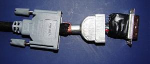

    Экранирую вилку. Для этого использую медную фольгу с клейкой основой.
    Фото 620
    Последний штрих – изолирую поверхность вилки видеосигналов.
    Фото 621

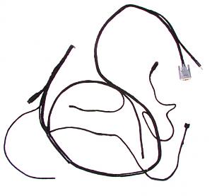

    Все. Провода надежно закреплены на вилке и есть гарантия, что они не обломаются в месте пайки в процессе эксплуатации, а также не произойдет окисление контактов пайки.
    Собираю все провода и кабели в единый жгут.
    Фото 622
    На “скорую руку” изготавливаю нагрузку для RGB каналов и устанавливаю ее в соответствующие контакты вилки видеосигналов.
    Фото 623
    Подсоединяю в домашних условиях вилку DVI-I жгута с установленной нагрузкой по RGB к carPC.
    Фото 624
    Подсоединяю к carPC нетбук и активирую удаленный доступ.
    Фото 625
    Автомобильный компьютер выдал видеосигнал с нужным разрешением.
    Фото 626

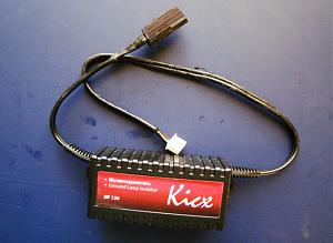

    Устанавливаю carPC в автомобиль и подсоединяю к штатному монитору новым жгутом. Для чистоты эксперимента, чтобы выяснить, насколько качественно изготовленный кабель противостоит помехам, китайский преобразователь питания подсоединил без фильтра. На изображении хоть и остались помехи, но незначительные. Экспериментирую дальше. Подсоединяю экран жгута к металлическому корпусу блока формирования штатного видеоизображения, внутри которого установлен дисплей. Помехи почти полностью исчезли, за исключением едва заметных на динамической картинке. Поэтому утверждение уважаемого Chip в теме “Помехи на экране штатного монитора ”, что экран кабеля сигналов необходимо подключать только со стороны источника, на мой взгляд, несколько спорно. Тут кому как.
    Основные помехи по звуку были устранены при помощи шумоподавителя Kicx NF120, аналога Mystery MAD-GL. Фильтр доработан нужными разъемами для подключения к аудио разводке.
    Фото 627
    Если не включать штатную акустику на уровень дребезжания стекол, то звук вполне приемлем.
    На этом этапе битва с шумами закончилась победой.

    Эпилог.
    Без малого полтора года понадобилось, чтобы вывести нужную картинку от компьютера на штатный монитор автомобиля. Еще четыре месяца урывками писалась статья. За это время кроме получения картинки ручками и мозгами при помощи напильника и паяльника была проложена разводка питания компьютера и дополнительного оборудования, установлена и подключена камера заднего вида, выполнено сенсорное управление, имитирующее штатные кнопки, сделан дополнительный аудио видео вход, да и многое другое. Еще больше предстоит сделать по задумкам. Но это уже другая история.
    Напоследок выкладываю несколько фотографий с единственным комментарием. Вживую все выглядит гораздо приятнее, чем на непрофессиональных фото.
    Фото 701
    Фото 702

    - тест-картинки с разрешением 800х480
    - прошивка с EDID дисплея в расширении bin. Действительна для мониторов автомобилей марки Опель моделей Сигнум, Вектра C, и по не проверенным сведениям для Мерива A и Корса.
