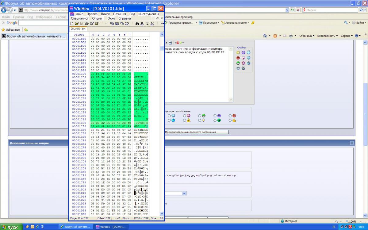

    скачиваем для начала WinHex,открываем в нём нашу прошивочку,и видим что то нам непонятное

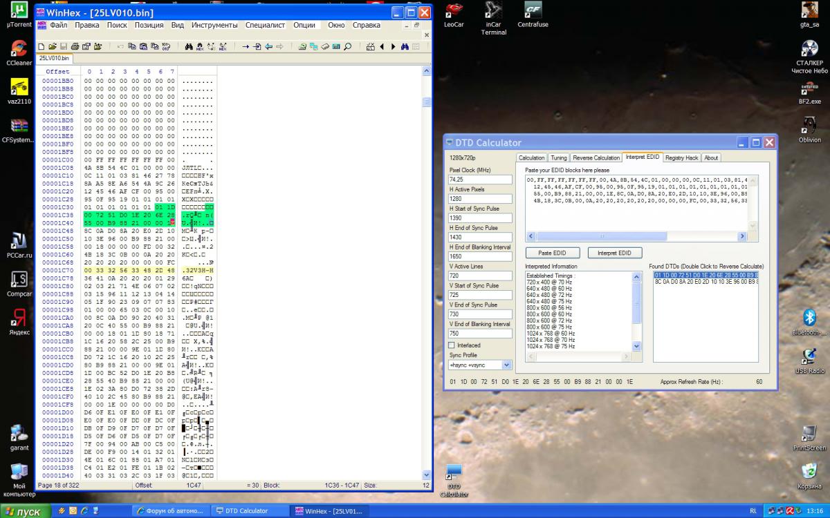

    но начитавшись гугла,мы то теперь знаем что информация монитора EDID,хранится в 128 байтах,и начинается она всегда с кода 00 FF FF FF FF FF FF 00
    ищем этот блок кода

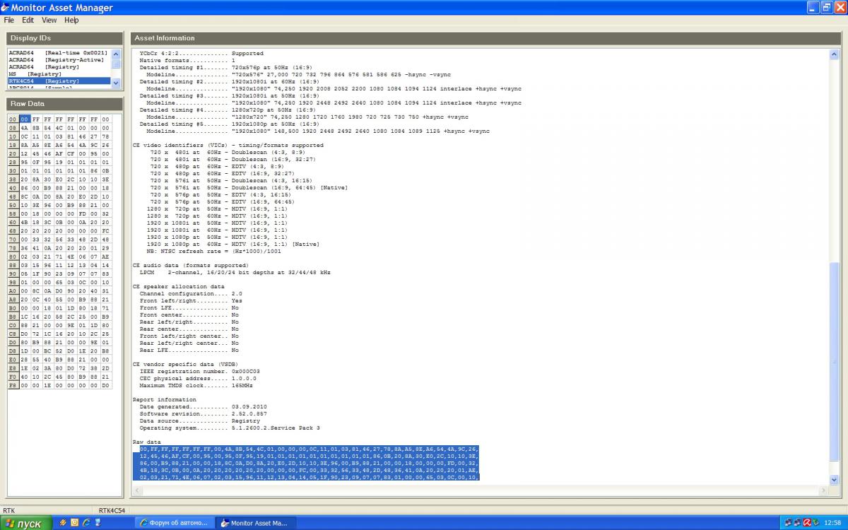

    сохраняем эти 128 байт с расширением bin в отдельный файл,дальше качаем,ставим програмку MonInfo,и открываем этот bin
    я когда открывши увидел,чуть со стула неупал,,китайцы умеют удивить
    прошивка в монике от какогото многодюймового телека под названием RTK 32V3H-H6A
    итак мы видим все разрешения моника
    p.s продолжение следует.

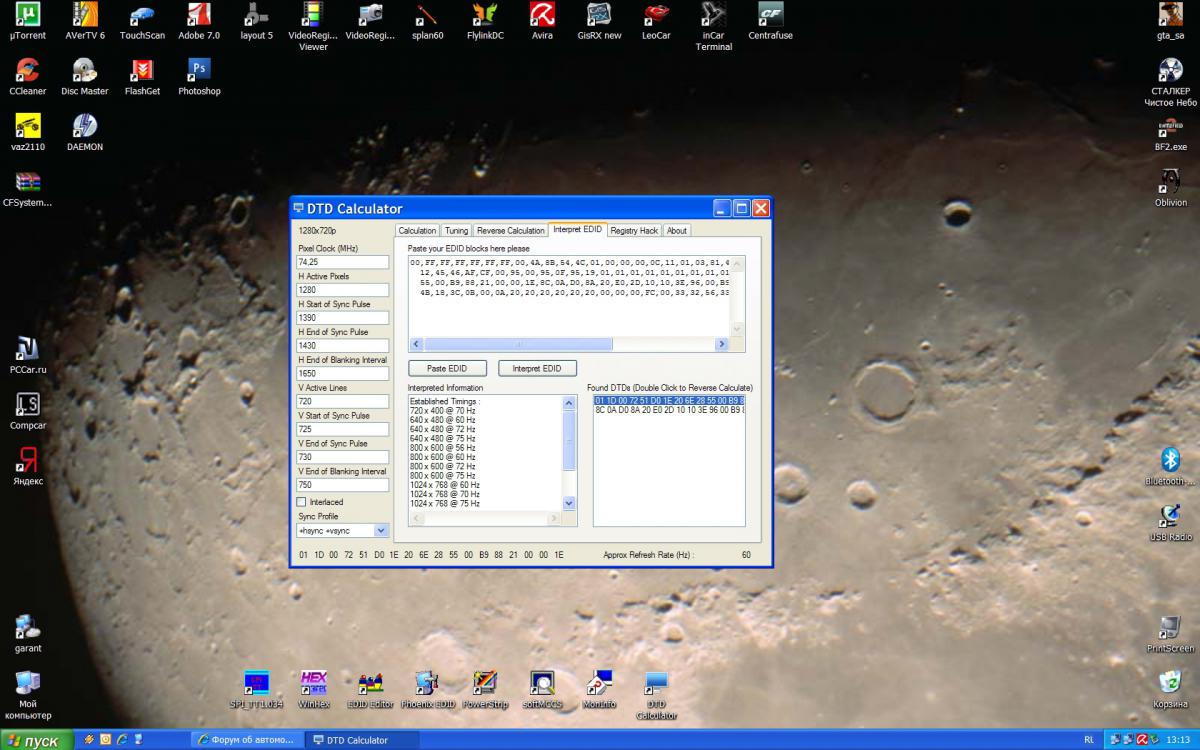

    копируем из MonInfo RAW,открываем DTD Calculator,и в закладке interpret EDID вставляем скопированный RAW
    нажимаем кнопку interpret EDID,и видим наше нативное разрешение,его DTD,и расположение байт в прошивке.В моём случае 1280*720

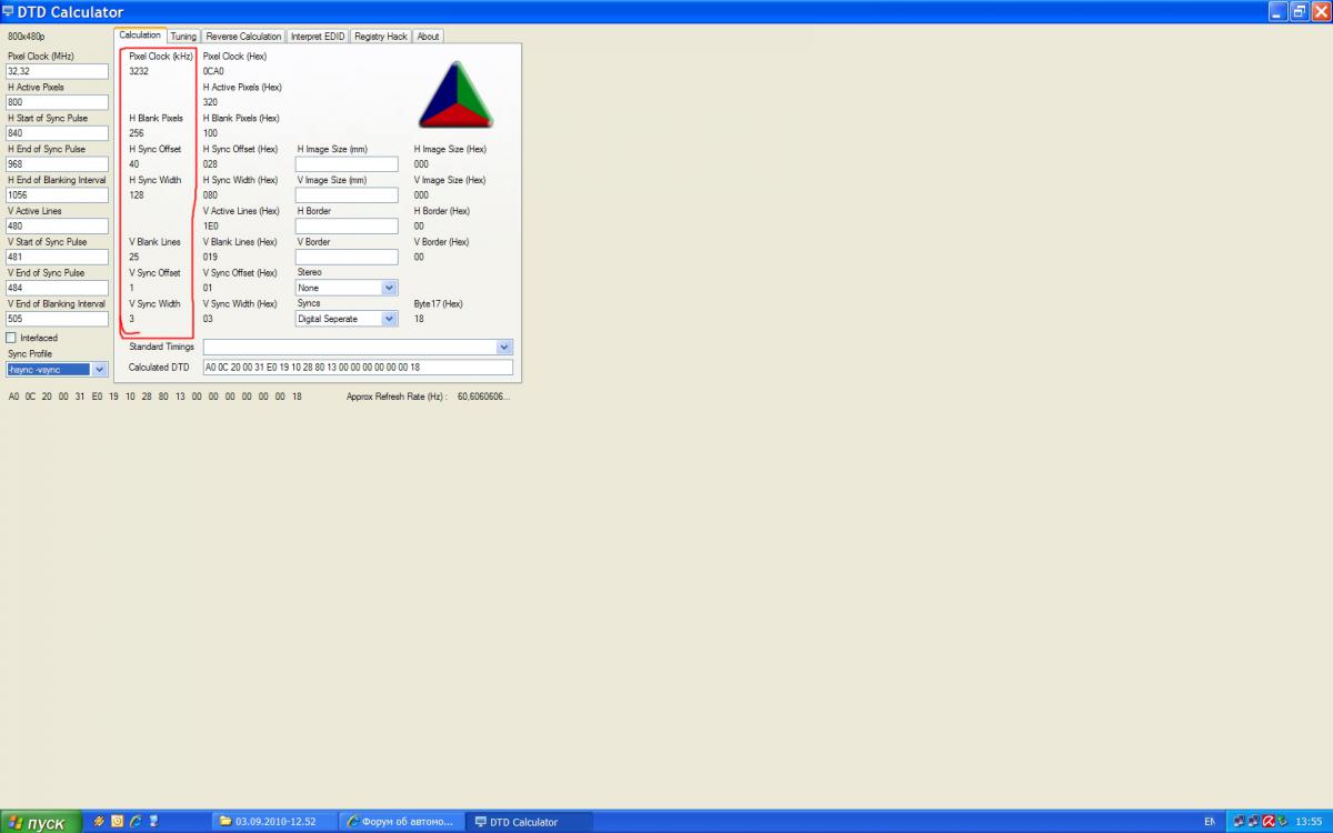

    теперь нужно скалькулировать разрешение 800*480
    я взял вот это Modeline.. "800x480" 32,320 800 840 968 1056 480 481 484 505 -hsync -vsync
    заполняем этими данными поля слева в DTD Calculator,получаем данные для дальнейшей пляски с бубном
    нам нужны данные выделенные красным(записываем,запоминаем)

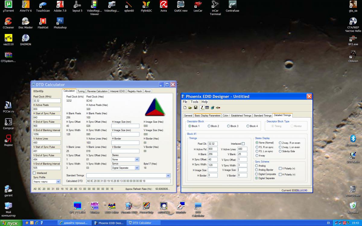

    запускаем редактор Phoenix EDID,создаём новый edid,можно отредактировать от любого монитора
    данные для 800*480 у нас есть,нужно забить из в закладку detailed timing,это будет натив.
    остальные разрешения по желанию,я оставил 1024*768,и 800*600
    10.07.2009
    238
    261
    По умолчанию Re: давайте прошьём GL619 монитор
    Phoenix EDID заодно пересчитывает контрольную сумму.
    сохраняем файл в dat,потом открываем его в MonInfo,и сохраняем уже в bin формате ,всё!,осталось вставить WinHexом эти 128 байт в прошивку,и залить во флеш.
    включаем моник,и вот оно 800*480
