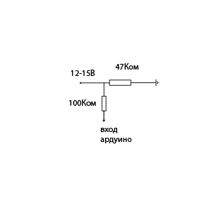

    Тогда, имхо, не как показано в посте №2 а вот так?

    По умолчанию Re: Acc на 7805
    Оптрон PC817
    Речь шла о схеме ниже, (N3) во втором посте был приведен лиш пример делителя. Либо без гемороя оптрон PC817 и гальваническая развязка, намного надежнее эмитер и катод оптрона на землю, +5 через резистор 1к на порт, +12 через 1к на анод, колектор к порту, в прграме реагировать на смену уровня с высокого на низкий. Либо +12 через резистор на анод оптрона, катод на землю, +5 через резистор 1к на колектор оптрона и эмитер в порт, в програме реагировать на появление на появление на порту высокого сигнала.
