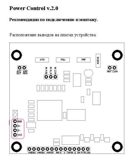

    В комплекте идет программа управления контроллером, но в схеме подключения ни слова нет о том, как подключить контроллер к компьютеру, чтобы эта программа могла с контроллером общаться... Подскажите, куда подключить?

    В "Рекомендациях по подключению", в самом начале, есть картинка расположения выводов на плате устройства. На ней, слева внизу, показан разъем с назначением выводов, для подключения к USB.
    Драйвера не требуются - устройство определяется как HID-совместимое.

    Спасибо! К картинке особо не присматривался, а тексте не нашел.

    Ещё вопрос: землю нужно отдельно куда-нибудь цеплять? Или вся схема работает только через GND USB разъема компьютера?

    В принципе и USB-шной достаточно - нагрузки там никакой нет. Еще левое верхнее (по картинке) крепежное отверстие - земля.
