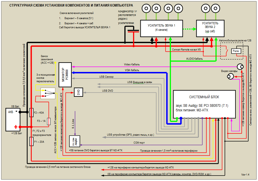

    По умолчанию Структурная схема установки компонентов и питания компьютера в автомобиле
    Ver 1.3
    Ver 1.4 добавлена гальваническая развязка включения усилителей
