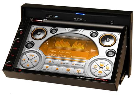

    Из готовых Infill G4 например.
    Процессор - VIA C7 1.5Ghz, 1хDDRII 256-1024Mb , HD Audio CODEC, Сенсорный 800 X 480 6.5" TFT LCD дисплей, Радио FM:87.5~108 MHz / AM:153~1710 KHz, Усилитель 44Wx4CH / 5.1CH Preout 3V rms, встроенный GPS-приемник, HDD 2,5" , DVD-Rom (опция). 3USB
