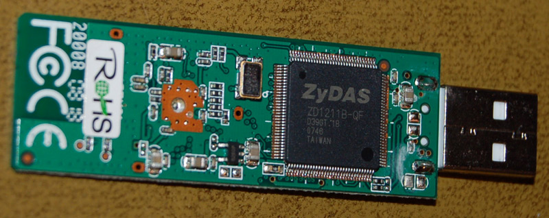

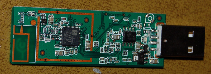

    Корпус был на клею!
    Разобрал. Антена вытравленна на плате

    По умолчанию Re: WiFi адаптер, можно ли приделать антену
    Вырезаешь ту которая на плате, и припаеваеш вот эту, только кабель для соедененя возми рк-50

    А вот и фото прибора

    На фотках качество девайса не ахти,
    разбирал D-Link и ASUS - легко разбираются без следов, разъемы были.
