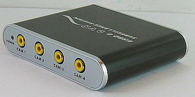

    По умолчанию Видеозахват на 4 камеры DVR-207 USB 2.0
    Если есть камера, проводная или беспроводные домашние камеры то остается приобрести только это устройство для записи происходящего.
    Цифровая система просмотра и видеозаписи с различных проводных видеокамер и беспроводных камер наблюдения, может быть подключен не только к настольному компьютеру, но и к ноутбуку.
    Малогабаритное внешнее устройство видеозаписи в реальном времени, легкая инсталляция как USB устройства.
    Для создания видеосистемы для выполнения круглосуточной записи остается подключить любые проводные и беспроводные мини радиокамеры.
    Быстрое расширение возможностей и с минимальными затратами превратить свой компьютер или ноутбук в охранный, записывающий комплекс.
    Такие видеосистемы обеспечивают видеоконтроль служебных помещений, парковочных площадок, складов, квартир, загородных домов и т.п.
    Обеспечивает надежную многодневную запись, работает в полностью автоматическом режиме.
    Программное обеспечение в комплекте.
    Комплектуется пакетом кодеков и собственным видеоплеером.
    Удобен для наблюдения за детьми удаленно по сети.
    Передача сигнала тревоги на e-mail .
    Поддержка различных разрешений с компрессий MPEG-4.
    Запись как на HDD, так и CD-RW, DVD-RW.
    Различные варианты деления экрана режим квадратора.
    Одновременное наблюдение живого видео и просмотр записи.
    Мультизонный детектор движения с тонкой настройкой для каждой камеры с защитой от ложного срабатывания.
    Активация записи по событию (движение), видеозахват по расписанию, непрерывная запись видеосигнала.
    Удаленный просмотр.
    Сетевые возможности тревог независимо для каждой камеры с установками периодов предзаписи и дозаписи.
    Основные характеристики
    Светодиод активности устройства.
    Поддерживаемые системы кодировки цвета NTSC, PAL.
    Детектор движения — датчик наличия движущихся объектов.
    Настройки по размеру картинки и сетке изображения.
    Конфигурирование области детекции движения.
    Скорость записи/воспроизведения 32 кадр/с на канал (но не более 8 к/с на 4-е канала)
    Разрешение при записи/воспроизведении:
    PAL - 768x576, 384x288, 192x144;
    NTSC - 640x480, 320x244, 160x120
    Зум, фокусировка на объекте съемки.
    Видеовход сигнала 4 канала RCA .
    Выход сигнала на порт USB 2.0.
    Питание по шине USB.
    Просмотр: Деление экрана 1, 4, произвольно.
    Запись: в MPEG4 с разными разрешениями.
    Запись: Активация записи Непрерывно с 4-х камер в течение 24 часов ~ 9 GB 768x576 без экономии
    Защита данных.
    Воспроизведение: Архив, поиск время и дата, канал, событие, перемотка, пауза…
    Основные достоинства:
    компактный размер, ударопрочный корпус, мобильность, детекция движения отсутствие или минимум технического обслуживания в течение времени работы, сжатие видеоизображения, экономия пространства жесткого диска, локальная запись, прием видеосигналов в цветном и чёрно-белом режиме, плавная настройка при просмотре, любой кадр можно сохранить на винчестере, экспорт кадров и фрагментов.
    Установочный CD (Включающий программы Server, Client и Search ,входит программное обеспечение для просмотра по сети, Intranet, Internet.), Для работы системы необходимо наличие на вашем компьютере, ноутбуке USB-порта (USB 2.0). При подключении по USB 1.1 СИСТЕМА РАБОТАТЬ НЕ БУДЕТ.
    Интерфейс USB предназначен для подключения периферийных устройств к персональному компьютеру и позволяет производить обмен информацией на трех скоростях:
    • Низкая скорость (Low Speed – LS, USB 1.0) - 1,5 Мбит/с;
    • Полная скорость (Full Speed – FS, USB 1.1) - 12 Мбит/с;
    • Высокая скорость (High Speed – HS, USB 2.0) - 480 Мбит/с.
    Комплектация:
    USB устройство записи 1 шт.
    USB кабель 60см. 1 шт.
    BNC на RCA переходник для камер 4 шт.
    Установочный CD с ПО 1 шт.
    Инструкция для быстрой установки (англ.)
    Упаковка.
    Ориентировочная стоимость полного комплекта dvr: 4400 Рублей

    А где ссылка на производителя?
    MPEG4 софтверный? Так комп только тем и будет заниматься, что оцифровывать 480Мбит/с-поток... Эт тогда надо как у johni ставить второй комп в машинку - чисто для оцифровки видео.

    Кто производит не знаю.
    А с оцифровкой даже Sempon справляется при работающей iGo 8
    Если проц не тянет то рекомендую устанавливать AverTV USB 2.0 plus у него хардверное кодирование.

    Конкретно это устройство в руки не попадало, но летом довелось потестить два похожих - некий USB DVR TD3104 и Юсб конвертор 4 видео + 1 аудио канал от EasyCap. Последний, имхо, вообще конченая шняга (уже из описания понятно почему, а попробовав долго плевался).
    USB DVR TD3104 понравился, заявленному в описании в общем соответствует, только со звуком не проверял.
    Из минусов:
    - так и не смог определить изготовителя, значит никаких обновлений дров и софта. Хуже того, если утратил оригинальные, шансов найти, похоже, никаких.
    - с родным драйвером (а другого нет) работает только со своей программой, в которой нет выбора кодека для записи и которая не умеет менять размер своего окна (полностью видна только при 1024х768 и выше)
    Насчет загрузки проца точно уже не помню, но на ноуте с C2D 1500Mhz вполне было приемлемо.
    Что касается DVR-207 USB 2.0, судя по описанию, это скорее аналог TD3104, чем EasyCap. Надо тестить
