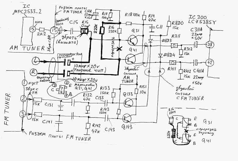

    Вообщем я подключил к штатной голове(без AUX)
    Разобрал голову нашел осциллографом аудио сигнал идущий от FM радио,
    сделал коммутатор на 2-х релюшках и управляющий для них транзистор КТ972
    по нажатию кнопки Band нашел в голове танзистор который включает FM, далее подключтл базу КТ972 через резистор 1к на коллектор транзистора включающего FM и все готово, теперь при переключении штатной кнопки Band у меня появляется внешний звук.

    Схему в студию! На словах не очень хорошо понял...

    По умолчанию Re: Методы подключения компа к калонкам.
    Вот для головы от toyota estima, ipsum и др.
    Активируется кнопкой AM
    Я в шоке , вот это рисунок . Я б так не смог
    Так там изменить нужно только то, что жирными линиями нарисовано.
