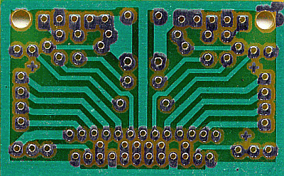

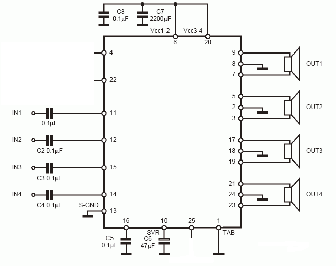

    Этот усилитель может собрать сам даже первокласник .
    Простой в изготовлении и надежный усилитель НЧ , не нуждается в настройках.
    Необходимо устанавливать на теплоотводящий радиатор площадью не менее 400 кв.см
    Микросхема TDA7386 (TDA7385,TDA7384, TDA7383, TDA7381)
    Технические характеристики.
    Напряжение питания: 6...18 В
    Диапазон воспр. частот: 20-25000 Гц
    Нелинейные искажения: 1 % (max 10 %)
    Сопротивление нагрузки: >2 Ом
    Входное сопротивление: 100 кОм
    Ток в режиме mute/stand-by: 100 мкА
    TDA7386-4x45 Вт
    TDA7385-4x30 Вт
    TDA7384-4x35 Вт
    TDA7383-4x30 Вт
    TDA7381-4x25 Вт

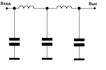

    Цитата Сообщение от Chip
    Достаточно на усилитель поставить LC фильтр и помех не будет
    а можно чуток подробней что это ну что филтр я понял, но филтр чего? питания или на выход? и хотябы принципеальную схемку неплохо былобы
    Мой проект
    По умолчанию Re: Простой 4-х канальный усилитель 4 x 45W
    Вот сами схемы для фильтрации помех по питанию, расчитавать номиналы нужно в зависимости от тока и частоты среза. Как показала практика чем больше номиналы тем лучше.
    не хочу показаться тупым а предеться, как я понял это пасивный линейный филтр питания или я ошибся?
    Мой проект
    Ну раз нету активных компонентов, то значит пасивный.
    Еще проверить нужно , откуда помехи может на вход усилителя по входному кабелю наводятся, для проверки нужно замкнуть вход усилителя на землю. Если всетаки помехи по входу то придется собирать балансную схему.
