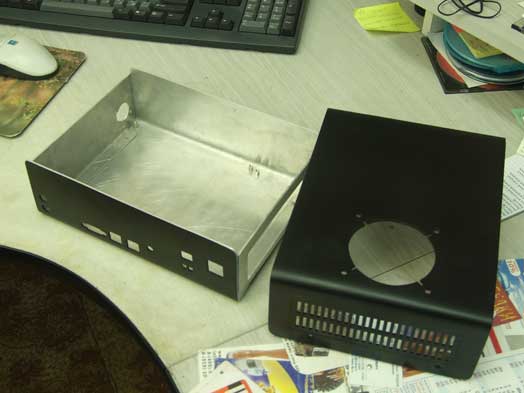

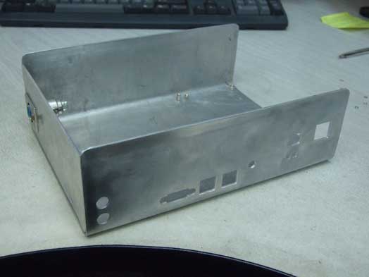

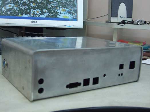

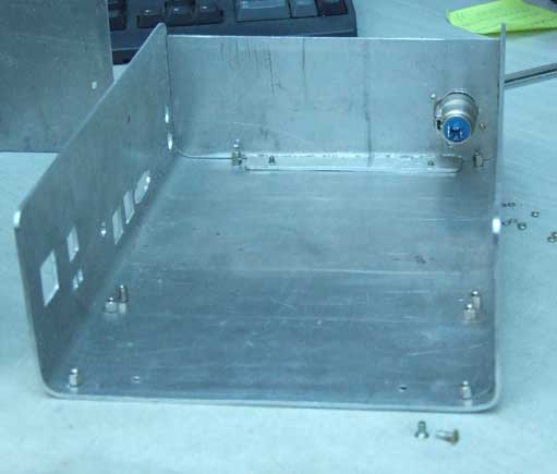

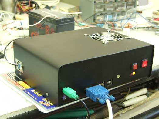

    Радость Сваял таки корпус с аллюминия
    Задумал я сменить ранее сготовленный корпус с оргстекла на более жесткий и более по душе люминевый. Лобзиком с 2мм вырезал заготовки. Выгнул две П-образных крышки, одну для основания, вторая сверху, крышка с вентилятором. Загибал зажав в тисках между гнутым уголком и прямоугольной трубой, предварительно согнув на пробу полоску, чтобы определится с радиусом при разметке. Для придания большей жесткости к основанию привернуты боковины - к ним же крепится крышка. После вырезания всех окон под разъемы, шлифуются все кромки и грани, грунтовал, из баллона авто грунтом и покрасил матовой авто краской.

    Боковые вентиляционные отверстия как делал?
    10.11.2008
    59
    26
    224
    По умолчанию Re: Сваял таки корпус с аллюминия
    Нашел от списанного прибора (пересчетка) вырезал фрагмент прямоугольный, подогнал плотненько и вставил как стекло в окошко, изнутри покругу раскернил и довольно хорошо держится, плюс опирается на боковину.
