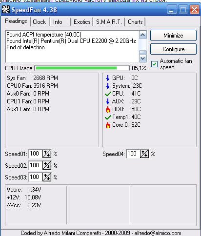

    Решил собрать себе новый CarPC и перешол с платформы M-ATX на M-ITX.
    Собрав сегодня все новое железо в корпус Morex M-ITX 3877,наткнулся на такой косяк как большая температура CPU и HDD.
    Вот скрин Speed Fana
    При обычной работе винды проблем нет,при просмотре видео тоже все ок.Но только запускаю навигацию GISRx сразу загрузка проца идет под 100%,это понятно косячная такая прога,но и с этим растет температура проца до 63 гардусов и винта 50 градусов.И это с учетом закрытого корпуса,подключенного стандартного вентилятора корпуса Morex и вентилятор CPU пашет на 100%.
    Что посоветуете делать в даннной ситуации?Я так думаю что когда я засуну все это дело под сиденье авто температура еще возрастет.
