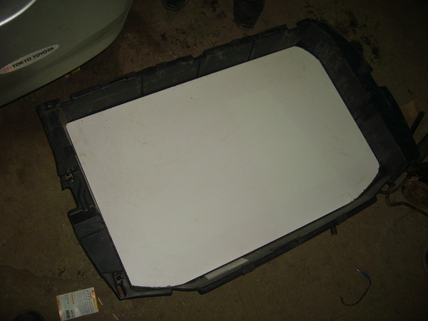

    Собрав все во едино начал обдумывать куда девать такой большой системник, на тот момент я понял, что можно было делать все меньше в 2 раза, но что было из того и лепил… Пришлось занять задний ящик в багажнике, [IMG]http://www.***************/moe/min_3.jpg[/IMG] так как он туда входил в самый раз. Думать долго не стал, так как другого ничего не было под рукой, залил его пеной, заклеив его полиэтиленом, чтоб не портить и собственно так и получил подиум.

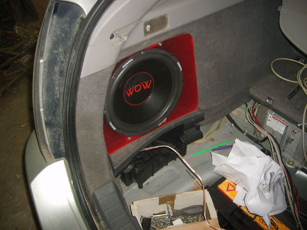

    Переделал рамки для буферов:
    Получилось красивее, это задел на подсветку с задней стороны.
    Далее вставляем динамики 10 ки Фриаир:

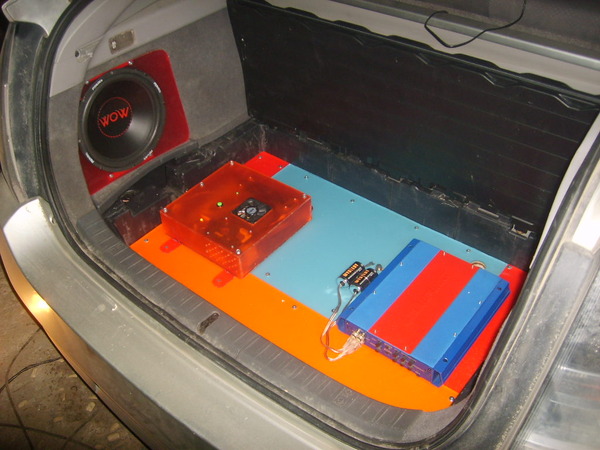

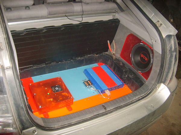

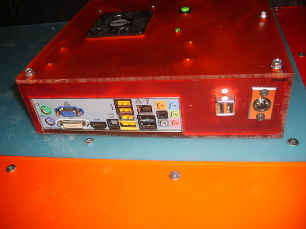

    Далее решил оптимзировать место в нижнембардачке багажника и сделать новый корпусдля CarPC а так же ставить усилитель.

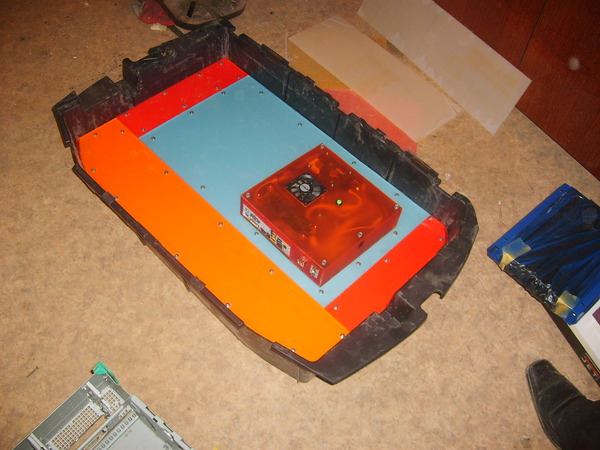

    Для жесткостии надежности, а таже скрытой усановки проводов, вырезали ЛДСП кусок:
    Потом обшили его пластиком разных цветов:
    Предствитель Аватар для StanleY
    08.11.2008
    335
    314
    По умолчанию Re: Prius Hybrid II

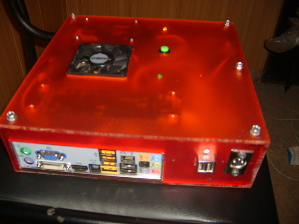

    Дальше было решено подкрасить усилитель по бокам ну и самое трудное ето корпус для CarPC
    Далее примерка вырезк дырок и упаковка проводов:
    Ну и см промежуточный итог:

    Почему промежуочный итог? Да потому, что когда я все этовключил оно в части музыки отказалось работать, а если точнее заработала одна задняя левая колонка.
    Схема была такая, рвем штатные провода с задних колонок в средних стойках их пускаем на усилитель, возвращаем с фронт уся на задние колонки а реар пускаем на 2 саба.
    Когда заработала одна задняя колонка подумал, что усилилитель тупо спалили, та как он больше 2х лет у меня ходил по рукам друзей. Не беда был куплен новый усилок JBL (фотки позже сделаю) и вставлен на место старого...
    Вот когда это во второй раз не заработало, а есл точнее зарботала опять только левая задняя колонка с шумом (ну и передние соответственно так как их не трогал) я задумался изагоревал. Вспомнил все, начиная от сечения проводов (а олни у меня ни к черту, так как достались на холяву от друга у которого усилок забрал) и заканчиваю тем что выходы у штатной магнитолы не линейные.
    В итоге докуплен был Мистеревский MAD-HL для изготовления линейных выходов для саба и пошла разкрочка салона пока гулял с дитем (дите спал в кляске, папа провода кртил и панели снимал).
    Итог: мне жутко не везло, стоко совпадений может быть только у меня.
    правая зщадняя колонка н играла так как я плохо воткнул штекер в колонку.
    Сабы не играл так как провода не выдержали натяжки (когда я их протягивал) и порвались.............
    В итоге я все подцепил через мад-хл и все теперь работает, единственный минус это то что провод надо будет для естетики перетягивать еще на раз (делать новые отверстия для них) новый усилок прикрутить нормально, щас на одном саморезе стоит и настроить сам усилок, так как щас вообще практически нет настройки...
    Вот такая эпопея с музыкой риключилась у меня.

    А как крепил рамки для сабов?
