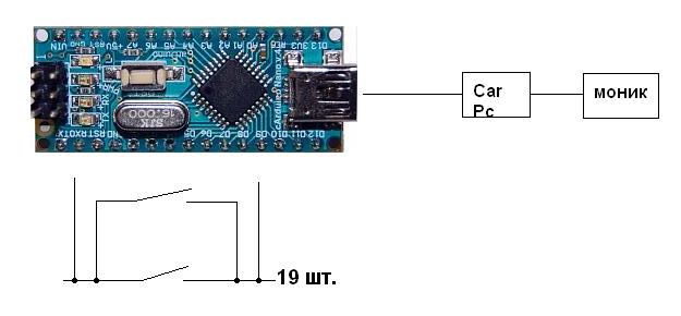

    Приветствую всех. На автомобиле установленно некое устройство которым есть потребность в управении как и с резистивных кнопок, так и с тач. панели через оболочку ЦФ. Нажатие одинарное, без удержаний и повторов нажатий. Вопрос: 1 как подключить к Ардуино? 2 Получится ли завести в ЦФ? Спасибо.

    Тебе понадобятся 19 выходов и на каждом из них будет транзисторный ключ. В итоге 19 кнопок управляемые с 19 портов Carduino. Итог: 19 резистивных кнопок которые управляют этими 19ю выходами на которых будут висеть кнопки некоего девайса. параллельно эти 19 выходов должны управляться с Центрифуги.
    Нужен самопальный софт Который интегрируется в ЦФ и будет симулировать 19 кнопок. Из готовых решений Centrafuse Plugin и Arduino но с его помощью максимально 16 кнопок и на Carduino Nano всего 12 подключишь (дело в ограниченном числе дигитальных выходов, можно использовать аналоговые выхода как дигитальные но Данный плагин их не увидит)
    Что нужно для реализации затеи: Написать софт для компа который будет работать примерно как выше указанный плагин и симулировать 19 кнопок. (в этом к сожалению пока не могу помочь, пока нахожусь на стадии обучения решения подобных задач.)
    а в остальном проблем не будет.
    Спасибо XsanderS, я на сайте где то видел схему (помоему даже ты выкладывал) где на каждую кнопку по транзистору подключенно, но не нашел. А софт и пагин подойдет тот что на ссылке http://www.compcar.ru/forum/showthread.php?t=5010 , прочитав я понял что все работает.

    Подойдет, но с ЦФ тогда не все 19 кнопок а 12 будут управляться, а резистивными все 19. схему подключения кнопок можно по такому принципу как в теме с плагином. Только вместо реле сразу на кнопку. Потому как на кнопках напруга слабая там реле не нужно, транзистора вполне достаточно.
    Собирай схему резистивных кнопок ту что я выкладывал, потом отпиши в личчку, дальше помогу.

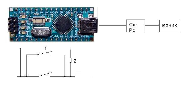

    Ок! Тогда последний вопрос. Кнопка (1) которая просто дублирует остается без изменения, для Ардуино (2) вешаем резистор?
Название:	Windows Bitmap Image 2.JPG
    Не понимаю что за кнопки ты нарисовал. собирай блок кнопок по этой схеме.

    Кнопка которая самая нижняя на рис., это штатная кнопка блока, которую мне надо продублировать. Дублирую ее точно такой же кнопкой (1) вынесенной на панель приборов. При таком подключении работоспособность блока не изменится. А если дублировать кнопкой (2) через Ардуино, то как отнесется к висящему резистору блок которым хочу управлять?
