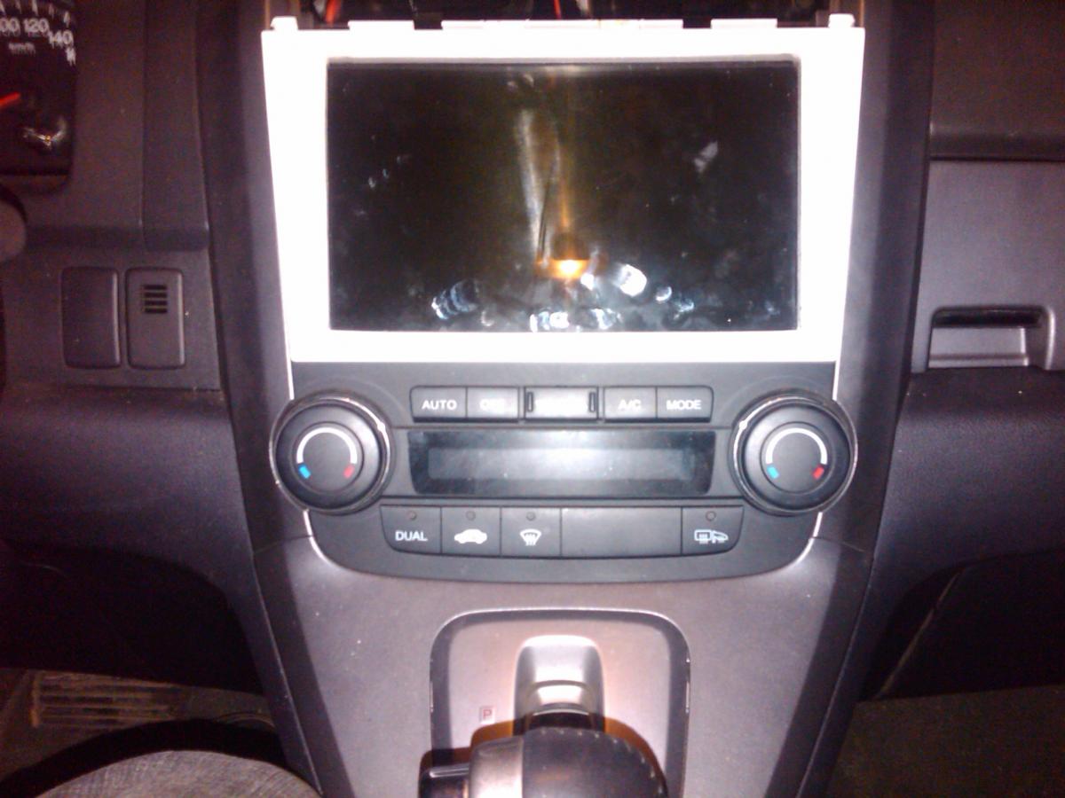

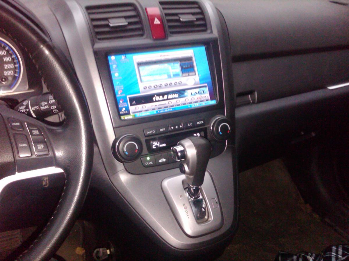

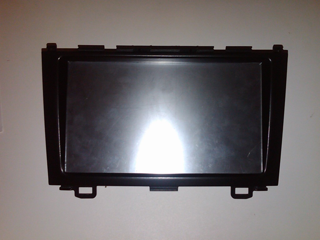

    А вот что у меня получилось. Сильно не пинайте - в первый раз
ID:	6502   Нажмите на изображение для увеличения.
ID:	6503   Нажмите на изображение для увеличения.
    12.11.2009
    273
    По умолчанию Re: Honda CR-v new

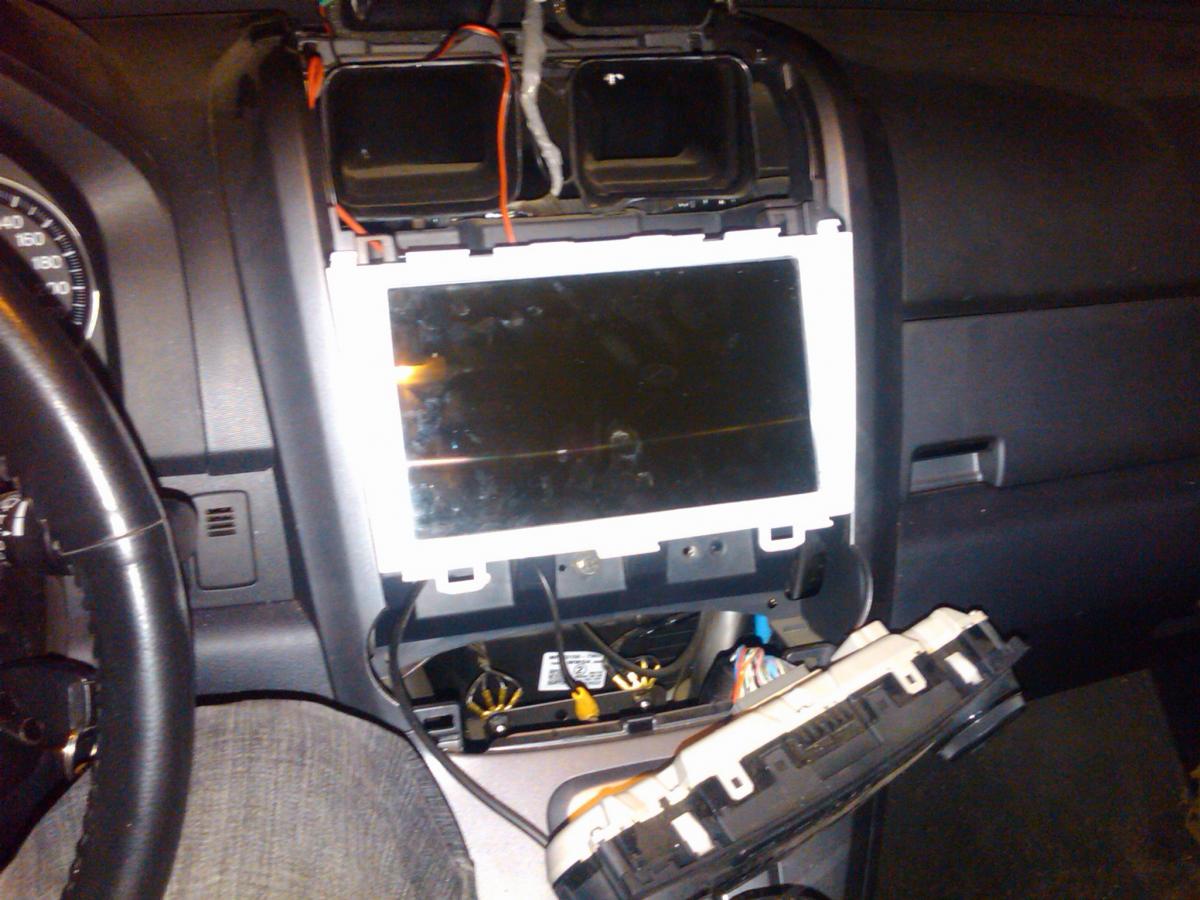

    продолжение
    Последний раз редактировалось Antonyvrn; 15.11.2009 в 03:26.
    12.11.2009
    273
    За основу был взят Acer aspire one 8,9"
    1.Купил рамку и поработал над ней чуть -чуть
    2.БП для ноута
    3.Котроллер от xDriver (завелся с первого раза)
    4.Управление с кнопок с руля купил на e-bay
    5. Усилитель Мастер Кит
    С фронтендами пока не разобрался.
    Для управление кнопками с руля использовал CarPc JoyCon
    Очень даже не плохо встал моник, ещё с софтом разберёшся и вообще добре будет!
    716
    для первого раза очень даже достойно
    звук на аккустику через что выводил? радио, как я понимаю, силабс?
