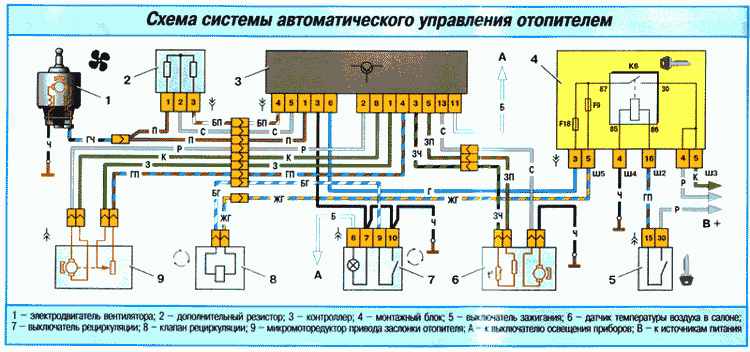

    Принцип работы кондиционера.

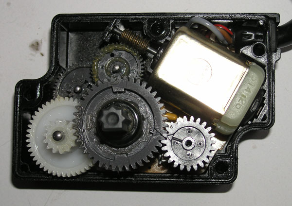

    Моторедуктор заслонки отопителя имеет обратную связь с блоком управления, для того что бы БУ знал в каком положении находится заслонка, для этого внутри редуктора стоит потонциометр который изменяет сопротивление в зависимости от его положения.
    Вот блок схема управления отопителем, для того то бы был понятней принцип работы.

    В продолжение темы. Приводом заслонки регулятора температуры ручка управляет как я понял посредством ШИМ. Возможно ли будет создать контроллер, который будет управляться по USB? Или обязательно нужен LPT?
    И еще... Хотелось бы чтобы схема управления с компа была дублирующей и оставалось ручное управление как резервное. Т.е. как минимум, чтобы была возможность перекинуть 1-2 разъема на ручное управление, а в идеале комп при включении забирал управление на себя, при выключении - отдавал обратно на ручки.
