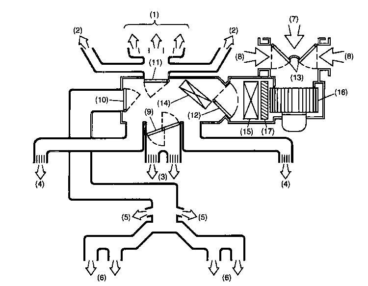

    Начнем потихоньку инфу собирать
    Схема организации отопления/вентиляции салона
    1 — Передний дефлектор воздуховода обдува ветрового стекла
    2 — Боковые дефлекторы воздуховода обдува ветрового стекла
    3 — Дефлекторы центрального воздуховода панели приборов
    4 — Дефлекторы боковых воздуховодов панели приборов
    5 — Передние дефлекторы нижнего воздуховода
    6 — Задние дефлекторы нижнего воздуховода
    7 — Свежий воздух
    8 — Потоки циркуляции воздуха
    9 — Вентиляционная заслонка
    10 — Заслонка нижнего воздуховода
    11 — Заслонка воздуховода обдува ветрового стекла
    12 — Смесительная заслонка
    13 — Впускные заслонки
    14 — Теплообменник отопителя
    15 — Испаритель (модели с кондиционером)
    16 — Вентилятор отопителя
    17 — Фильтр (дополнительная комплектация)
    Принцип работы кондиционера.

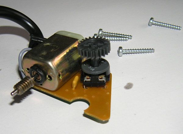

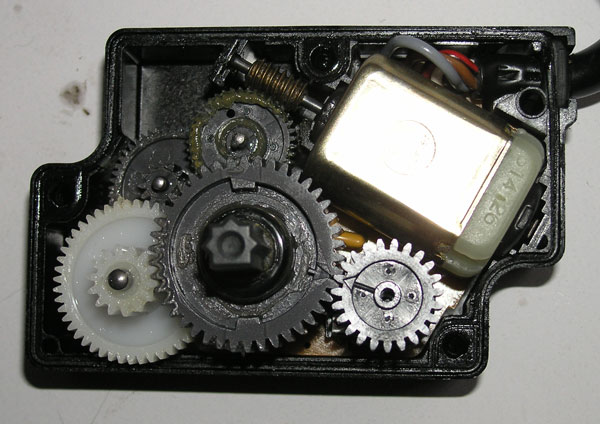

    Моторедуктор заслонки отопителя имеет обратную связь с блоком управления, для того что бы БУ знал в каком положении находится заслонка, для этого внутри редуктора стоит потонциометр который изменяет сопротивление в зависимости от его положения.
    Вот блок схема управления отопителем, для того то бы был понятней принцип работы.
