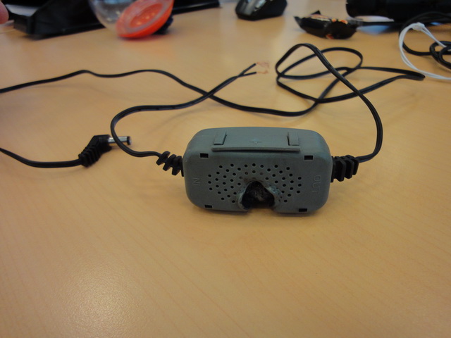

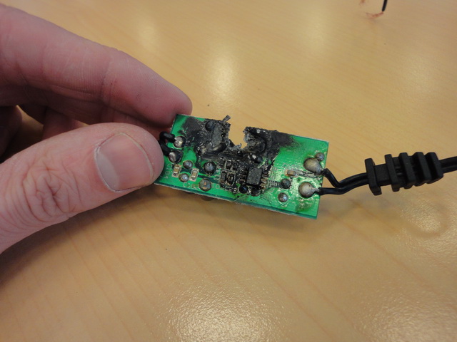

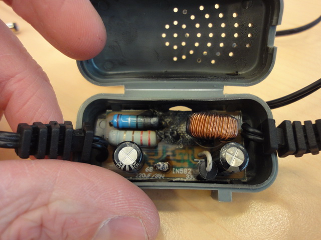

    По умолчанию АХТУНГ! Сгорел БП из комплекта Lilliput 669
    Речь идет о питании от прикуривателя, которое идет в комплекте с сенсорным монитором 669. Там посередь кабеля есть коробочка, предположительно, стабилизатор напряжения. Так вот эта коробочка феерично сгорела. Причем, 2 месяца нормальной работы, потом демонтаж монитора, 1 месяц коробочка спокойно ездила в подключенном состоянии но без монитора. И вот в один прекрасный день...
    Что же случилось и чем заменить, чтобы избежать подобного?

    По умолчанию Re: АХТУНГ! Сгорел БП из комплекта Lilliput 769
    Магазин предложил вот такую замену. Будем попробовать...
    Скорее всего что в этом блоке что-то сдвинулось и закоротило. Если бы закоротило снаружи - провод бы расплавился.
    Интересно, нафига там стабилизатор? Он обычно внутри монитора стоит, а в коробочке просто LC-фильтр.
