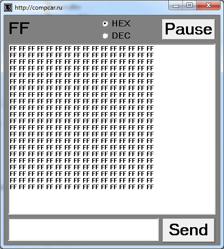

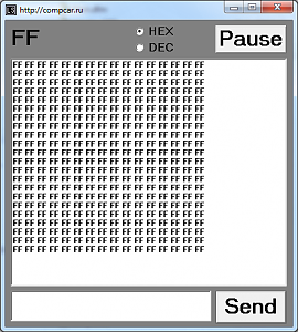

    Альтернативный arduino монитор для отладки кода.
    Выводит бинарные данные в десятичном или шестнадцатеричном виде , а не в символьном как в родном IDE.
    Отправлять в порт можно значения от 0 до 255(0xFF) за одну посылку.
    Отправлять можно даже если прием данных установлен на паузу.
    Для отправки данных можно нажать кнопку "Send" или кнопку Enter на клавиатуре
    Написал тестовый Скетч для проверки Carduino Monitor
    Отправляемые из порта значения будут влиять на яркость светодиода D13
    И будут возвращатся из Arduino и отображатся в Carduino мониторе

    Подправил программу "Carduino monitor"
    Теперь читает пакеты любой длинны .
    Можно выбрать режим отображения и отправки в Hex или Dec
    по умолчанию Dec
