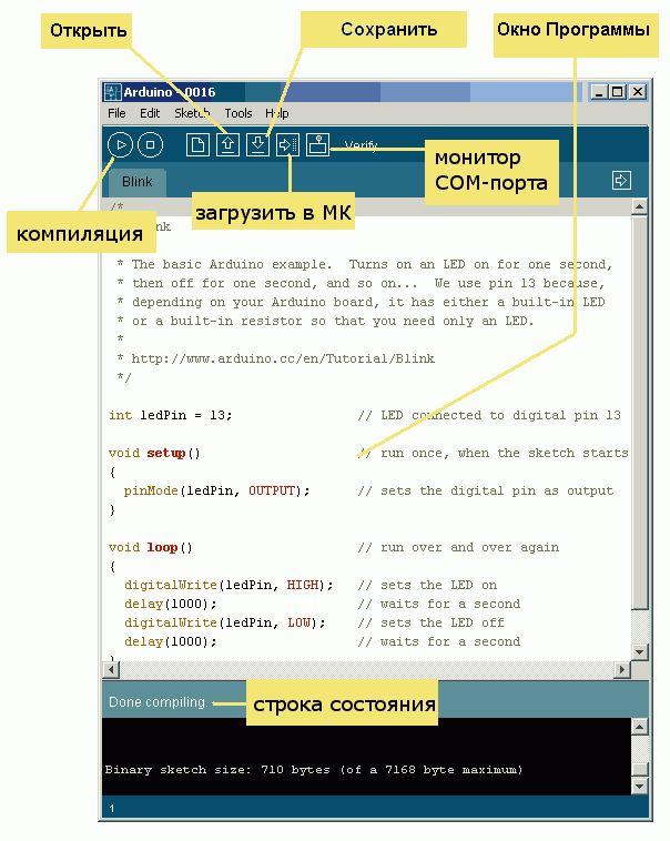

    Сначала скачиваем компилятор здесь.
    Распаковываем, размещаем папку с компилятором так что бы в его пути небыло русских букв. Настройки компилятора.
    Запускаем компилятор вставляем в его окно любой программный код для Arduino, Carduino Nano, жмем кнопку компилировать или загрузить в МК и после загрузки кода в контроллер , он сразу начинает выполнять вашу загруженую в него программу .
    На скриншоте обозначены постоянно используемые в работе кнопки компилятора.

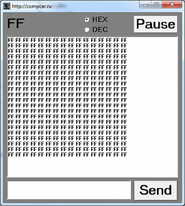

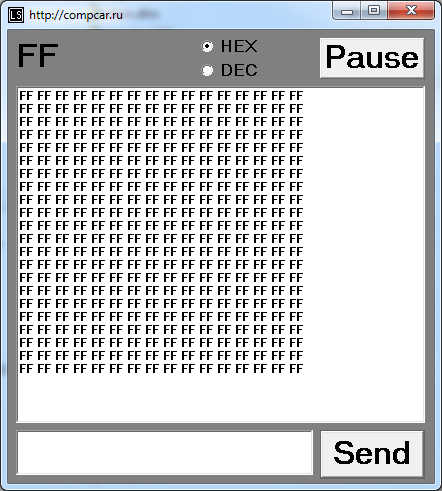

    Альтернативный arduino монитор для отладки кода.
    Выводит бинарные данные в десятичном или шестнадцатеричном виде , а не в символьном как в родном IDE.
    Отправлять в порт можно значения от 0 до 255(0xFF) за одну посылку.
    Отправлять можно даже если прием данных установлен на паузу.
    Для отправки данных можно нажать кнопку "Send" или кнопку Enter на клавиатуре

    Написал тестовый Скетч для проверки Carduino Monitor
    Отправляемые из порта значения будут влиять на яркость светодиода D13
    И будут возвращатся из Arduino и отображатся в Carduino мониторе
