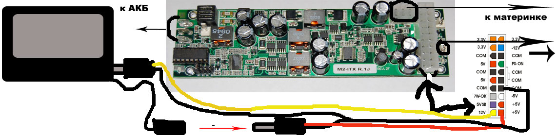

    конфиг перемычек такой: 0 0 0 1 5s 30s 60s
    для питания монитора подпаялся к желтому и черному проводу. планировал запитать от блока и ЮСБ-хаб, поэтому подппаял еще один штекер к красному проводу и тому же черному. в итоге с БП выходит два одинаковых на вид штекера с общей землей, но о одного +12, у другого +5.
    подключил в машине(питание монитора +12 подключил к к разъему на проводочке) - все заработало кроме монитора: не поступало питание. переставил штекер в разъем возле разъема ВЖА, моник включился.
    переполюсовки не было, все проверил до подключения.
    но стало интересно, почему не работал от разъема на проводе(дома от родного БП 220v-12v работал и от того и от того разъема).
    похоже штырек разъема не касался плюса, я его отверткой раздвинул и вставил штекер.
    комп выключился резко. смотрю, я и на монитор подал питание на оба разъема. на разъем возле ВЖА 12в, на тот, что не шнурке 5вольт.

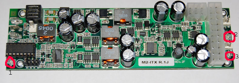

    еще раз проверил, бп ведет себя так:
    1. даю питание: +12 и "землю" - мигает №3
    2. даю +12 на АСС - через 5сек загораются №1 и №2, а №3 перестает мигать.
    3. разрываю АСС - картина не меняется в течение 30+60сек(точно по таблице дамперов)
    4. через 90 сек после разрыва АСС №1 и №2 тухнут, а №3 мигает.

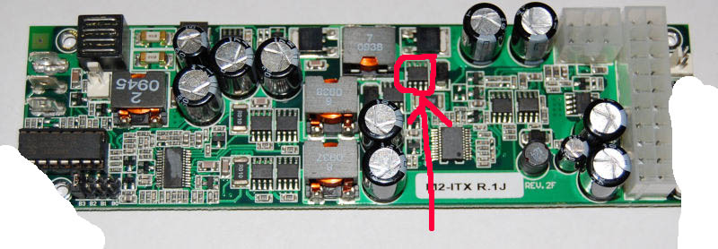

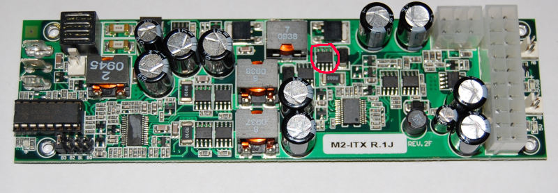

    По умолчанию Re: сгорел М2-ІТХ, Rev2
    ездил к мастеру-электронщику, он считает, что эта деталь не работает как надо.
    на ней написано такое
    Р910Н
    SOS5
    вопрос: где это взять или чем заменить?
    П.С.: проверил дежурку - 5 вольт, а не 6 как я писал раньше.

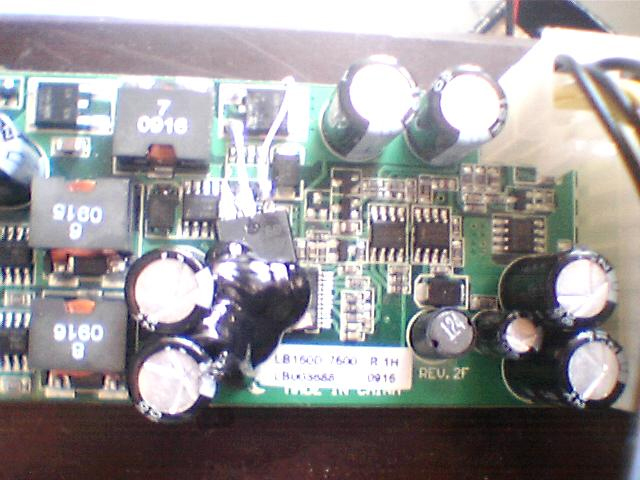

    Блок починили, забрал из ремонта. На столе все работает!
    Включается по АСС, и выключается без АСС как надо.
    Завтра в машине попробую.
    Вот что заменили (обвел красным)
    Вид после ремонта не такой аккуратный как был, но главное - работает. Остальное не важно.
    Доволен, как слон!
