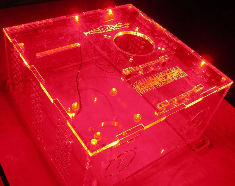

    По умолчанию Гравировка изображения на корпусе и светодиоды

    Нужно минимализировать свечение диодов в бок - непрозрачная накладка в месте монтажа диодов или металлизация отверстий куда вставленны диоды. Тогда будет ещё красивее - светиться будет только гравировка и отверстия и немного вся поверхность корпуса... без пересвеченных учасков.
    Хорошая идея, попробую что-нибудь придумать, что бы исключить свечение самого места крепления диодов. Проблема заключается в том, что бы диоды можно было заменить, в случае их перегорания)
    можно в отверстия куда вставляються диоды вставить не прозрачные втулки а уже в них светодиоды тогда будет ок, надо эксперементировать.
    PS: я думаю лого CompCar надо зделать без фона (дорожек платы) будет намного лутше
    Дорожки получились толще чем было задумано, поэтому надпись немного сливается с фоном

    Чем орг стекло клеил? Дихлорэтан? если да то какие пропорции что б намертво?

    клей акрификс 1116
