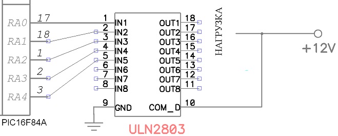

    Я сделал так, подрубил контроллер к ULN2803, а ее к реле. Минимум деталей и из кучи выходов мк сразу делается куча выходов для нагрузки
    мотал туда-сюда двигатель с помощью 2х реле.
    Есть ULN2008 она потянет? У нас 2 реле и стоят на "туда-сюда")))

    я от ULN2803 запитывал обычные автомобильные релюшки, на счет ULN2008 незнаю, посмотри даташит.
    По умолчанию Re: Управление мотором стеклоподъемника с помощью Arduino
    ULN2008 релюшку потянет
    Цитата Сообщение от Хупх Посмотреть сообщение
    Спасибо за помощь, сегодня будем "палить порты" тьфу-тьфу-тьфу)
    Т.к. на ULN2008 так и не нашел даташита, нашел на другие, но ни бельмеса не понял)))
    вот как я делал
    Цитата Сообщение от Except Посмотреть сообщение
    вот как я делал
    о! класс, по Вашему примеру теперь смог понять даташит)
