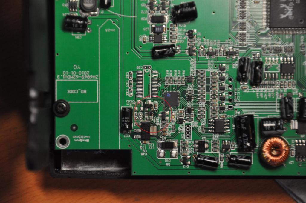

    Вообщем вчера при установке в рамку для 629, хрен знает что случилось (все шлейфы и разьемы соединил правильно), взорвался транзюк(D16) и обвязка(R16) микроконтроллера F321 (U7) (фото во вложении) погуглил даташит на этот микроконтроллер (Silabs F321 ECF083), но так и не нашел (может плохо искал), нужно востановить обвязку, но как это сделать деталей на плате не осталось - оплавились, самое смешное что изображение воспроизводится как VGA, HDMI, так и композит (хотя сначала его не было). Синий диод не горит. Вообщем есть ли мысли на этот счет, можно ли реанимировать моник?
    ЗЫ. F321 - USB-контроллер, значит тач работать не будет

    Если все остальное работает, то как вариант купить отдельный контроллер тач скрина.

    наверное так и поступлю тем более что контроллер тача уже имеется

    Попробую предположить, У тебя вылетела диодная сборка D14 и диод D16, D16 пойдет (1n4148), а на замен D14 поищи на плате похожие по корпусу определи маркировку и впаяй подходящий

    так точно, D14 разорвало, под лупой удалось по остаткам установить маркировку, это транзюк BCR116, а вот за D16 спасибо маркировка нечитаема была, осталось установить что цеплялось к базе D14-это выгорело напрочь, на плате за кренкой вроде как L17 - это что дроссель? или что? в смд монтаже и деталях не очен силен, все познания радио-кружок в школе лет 25 назад.
    ЗЫ D16 это не диод - это тоже биполярный транзистор, только какой?

    Как-то странно что транзюки на плате обозначаются буквой "D", на нормальных платах это "Q", хотя ХЗ что китайцы могли намудрить. L17 - дроссель, глянь на прозвон для начала...
    поправочка, не правильно указал D16, оказался L17
