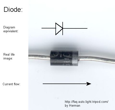

    Вот блин подпаял диоды Не пому, но закоратило что то. Какие диоды нудно ставить. Я взял с старого БП от телефона.
    По умолчанию Re: ACC и кнопка
    Диод как припаял? Диод имеет полярность, если неправильно припаять он сгорит
    Продвинутый Аватар для spol81
    11.10.2009
    427
    295
    рисунок готовлю, секундочку.
    11.10.2009
    427
    295
    Вот так подключаю
    Последний раз редактировалось spol81; 02.12.2010 в 13:53.
    Так диод нужно подключать параллельно обмотке реле и как увидеть куда ты (+) и (-) питания реле подключаешь?
