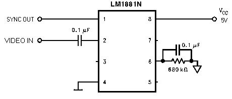

    Перед конвертированием сигнала обычным способом, нужно при помощь микросхемы lm1881 выделить синхру из зеленого
