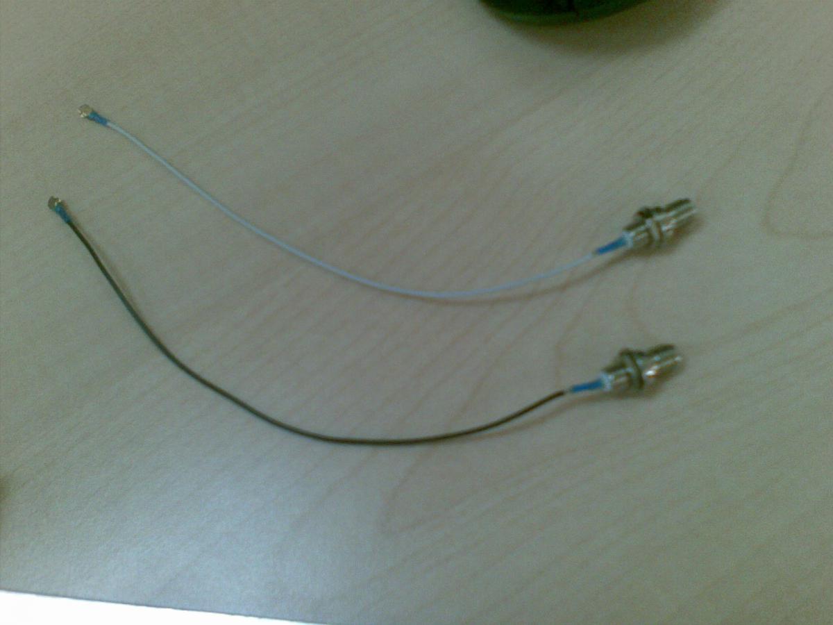

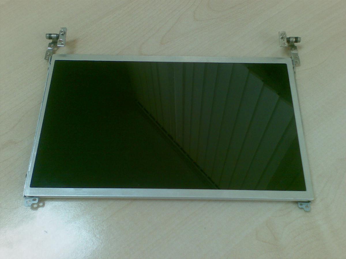

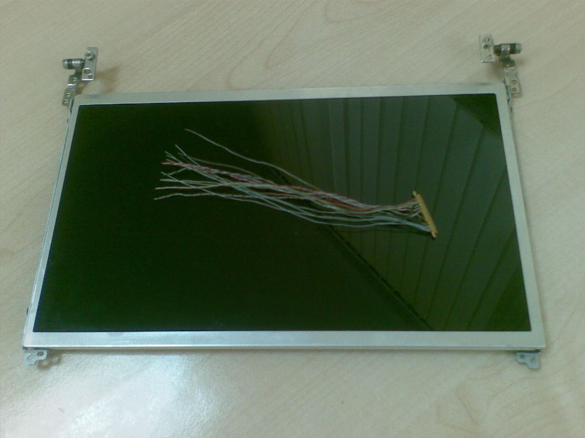

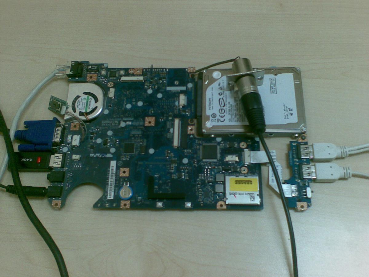

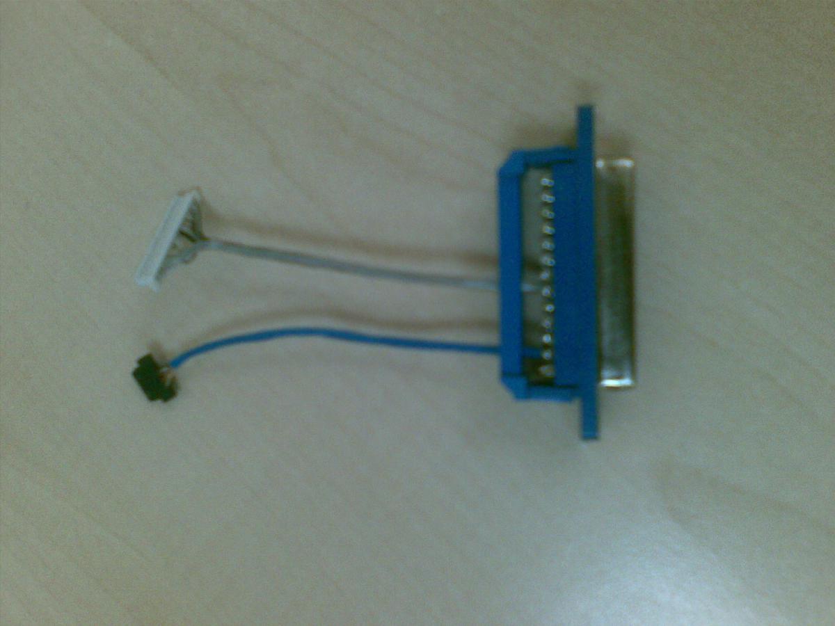

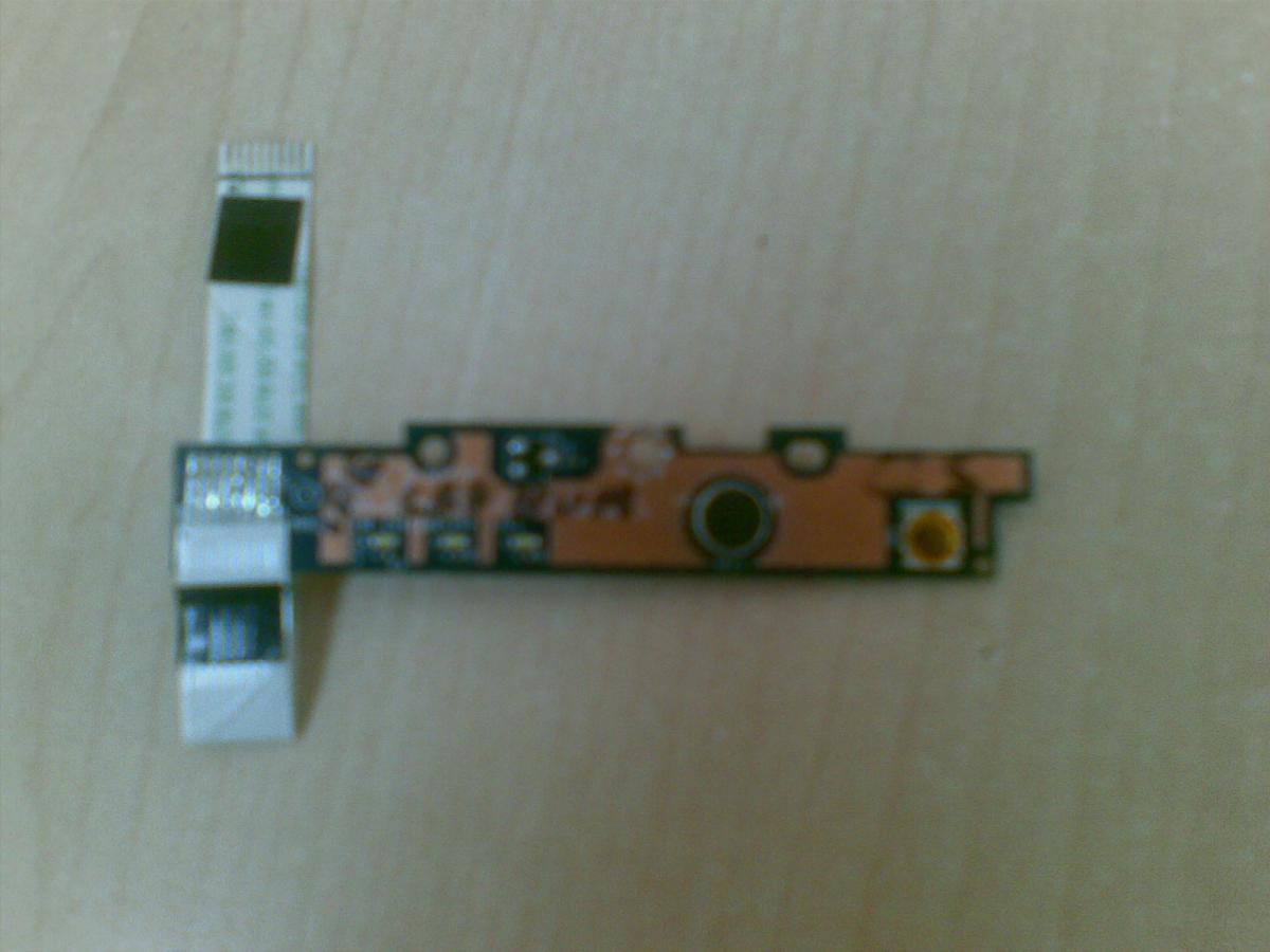

    В общем: Была мысль сделать так:

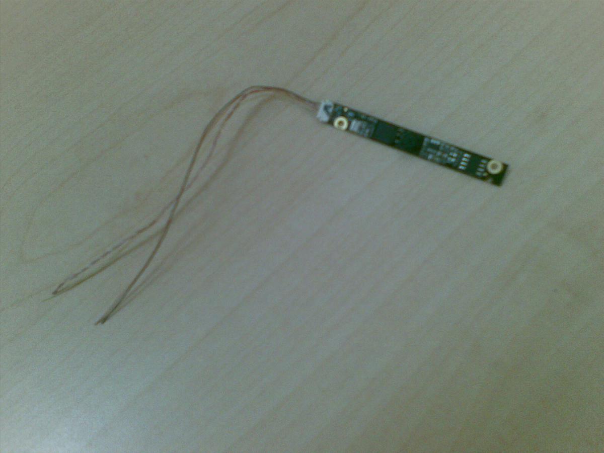

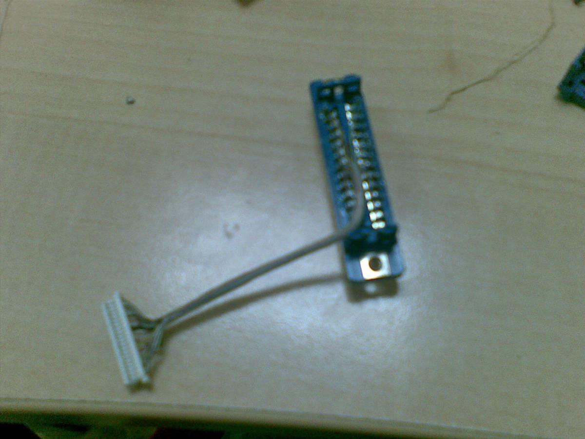

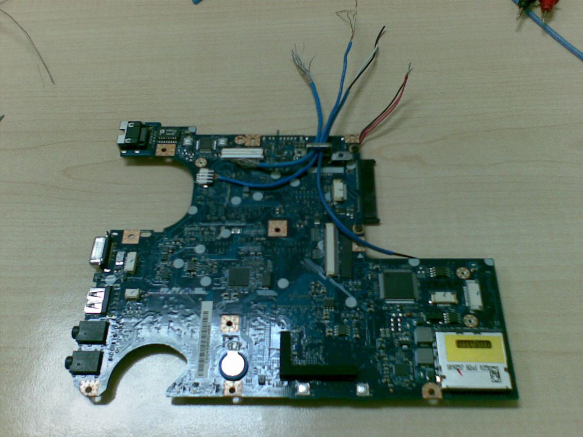

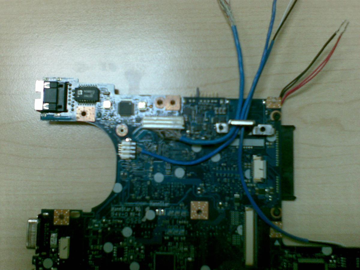

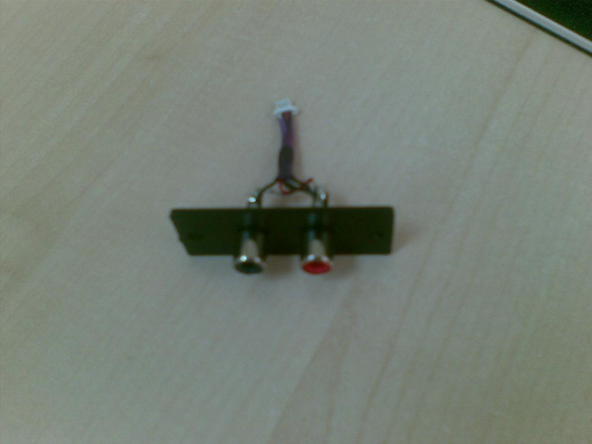

    Все фото есть во вложениях...
    Поставить корпус с материнкой, винтом, безпроводным адаптером Wimax Wifi Bluetooth в багажник на спинку правого сидения, под усилитель.
    Подключить все это дело к новой проводке через штатные подводки.
    через них же вывести все что необходимо на торпеду...
    Потом передумал делать потолочный экран, так как напомнили что есть в подголовник... соответственно багажник - уже не удобное место для установки ПК...
    Далее в ноутбуке используется Blurtooth BCM2046 а он с блюсолейлом не вяжется... (Софт у меня естесственно весь из интернета...)
    Попытка: CF2.1+Bluesoleil 6.2 Ошибка подключения блютуз.
    CF2.1+BS6.4 Тоже самое.
    CF3+BS6.4 Тоже самое.
    Центрифуга 2.1 мне оооочень понравилась: Не тормозит, вроде не лагает...
    Теперь мысль эта походу дела умерла, есть смысл задуматься:
    Mini ITX, в корпус, SSD, под торпеду куда-нибудь все это всуслить...
    Стандартным вга кабелем подрубить экран, вывести 2 тюльпана на подголовники, и все-таки настроить центрифугу так, как она должна работать...
    Но у меня по-моему что-то с моей головой случилось... Раньше паял, варил все настраивал с пол пинка, а теперь тупить начал... если кто сможет расписать на пальцах, объясните дураку что купить лучше и как поставить эту несчастную центрифугу с телефоном... весь форум облизал, ничего внятного (Для моего мозга) не нашел...
    Корпус
    http://home.swipnet.se/tra/dator.2.jpg
    Мамка
    http://market.yandex.ru/model.xml?hi...odelid=4004808
    Памяти 2 Гб
    Экран 7" (У меня штатный мафон по габаритам 200мм х 102мм)
    Девайс для руля
    GPS, TV, FM, Bluetooth...
    И еще хотелось бы приварить к этому всему парктроник с камерой...
    Губа не дура, но все же...
    PS: Если кому надо, все что изображено на фотках могу обменять... (Допустим на экран )

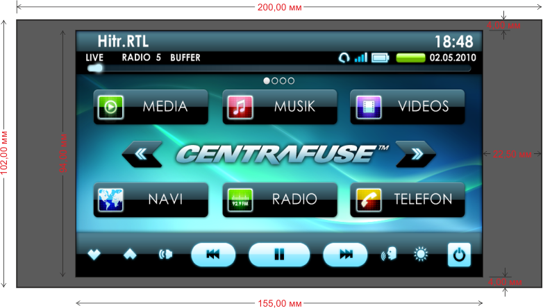

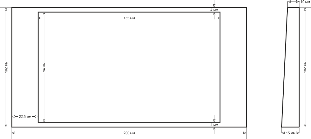

    Забыл еще одну картинку с вопросом всунуть
    Как самостоятельно изготовить рамку, в продаже ничего нормального не увидел, пионеры и всякие прочие делают рамки только под их стандарты, а мне на монитор нужно сделать такое, и самое главное не колечить всю панель, а сделать только рамку, в которую всунуть монитор и все это аккуратно закрыть панелью (На случай поездки к диллеру на ТО, всуну обратно мафон и никто ничего не увидит)
    + в рамке как-нибудь кнопки сделать (У контроллера их 7) вот и по правой стороне рамки кнопки. Кто делал, напишите из чего, чем и почему.

    По умолчанию Re: CARPC в KIA PRO CEED с нуля
    Стасик не сможет сделать корпус для экрана по той причине, что лазер его режет только прямые линии, а у меня идут закругленные углубления.
    Он сможет только вырезать саму пластину ровно, ну скосить ее, вырезать дыру под экран, кнопки... а сами закругления никак не зделать лазером... так что этот вариант, видимо не подойдет.
    Добавил: А может и Стасик...
    Примерил картинку в машине, весьма неплохой наклон... так что обращусь к нему...
