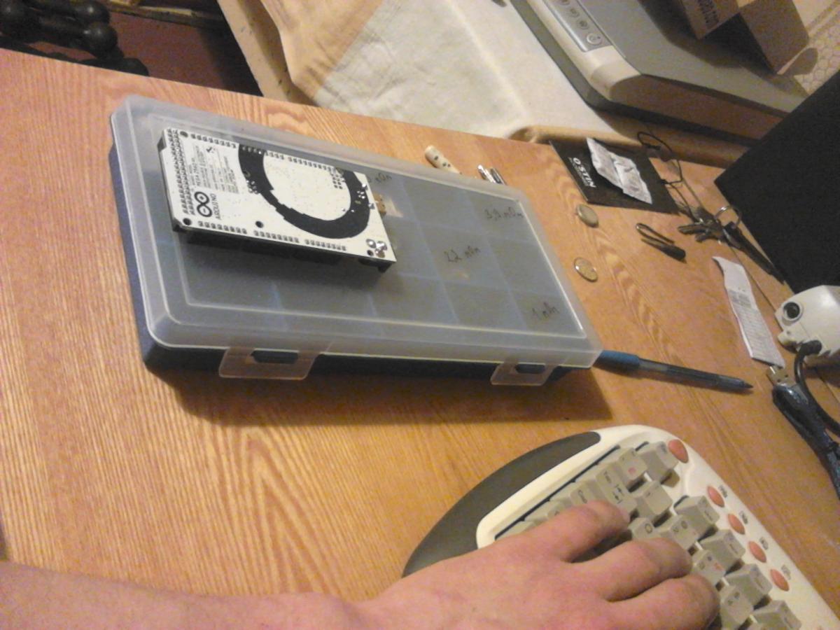

    Ну вот теперь новый проект все конечно знают мой первый http://compcar.ru/forum/showthread.php?t=9067 так вот почему я решил выделить его в отдельную тему по тому что здесь все по другому с самого начала я хотел это сделать довеском уже к имеющейся плате (управление голосом и ее компоненты) но потом мне не хватило выходов на плате я начал их множить при помощи сдвигового регистра хотел все реализовать на доводчиках аннн нет после юзанья такого доводчика я понял (он не удовлетворял моим требованиям) что придется делать все самому С тех пор понеслась я заказал ардуино мега2560 Вот она к стате лежит сверкает по левую мою руку

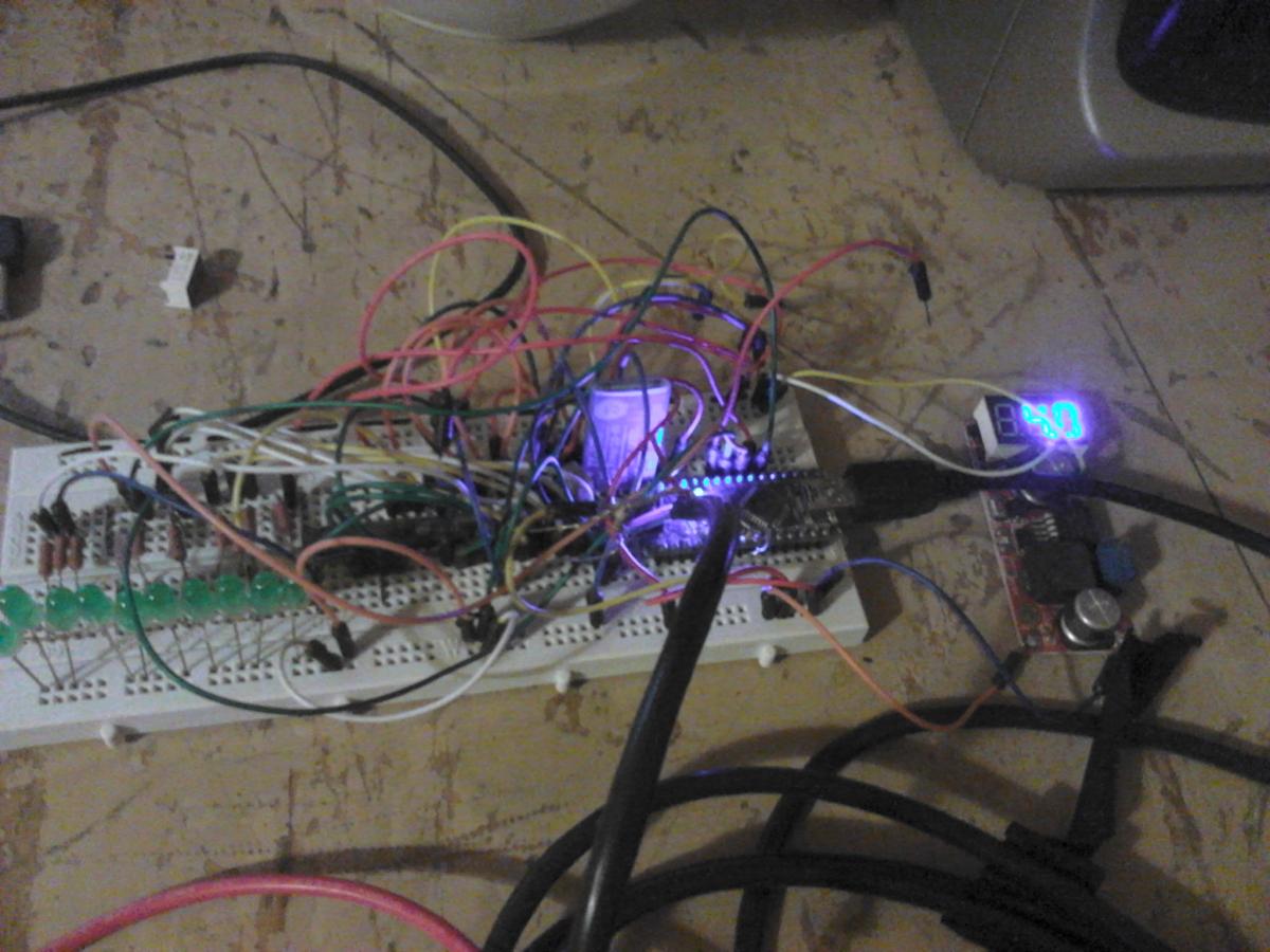

    стабилизатор напряжения у меня был все с тогоже сайта заказывал ранее плата для зборки у меня была.

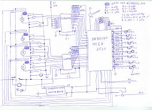

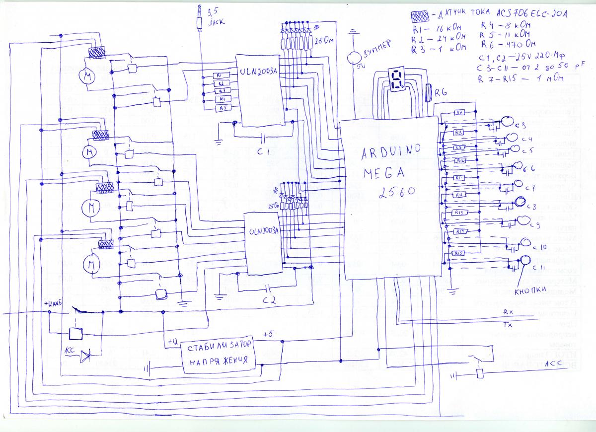

    схема нарисовал только вчера

    на сегодняшний день жду датчики тока но уже сейчас подбираю кое какие компоненты к примеру на рисунке к каждому входу ULN2003A параллельно подключены светодиоды для визуализации и отладки процессов так вот планирую теперь применять резисторные сборки принимается любая критика)))) ааа чуть не забыл доп информация, покупал все в магазине https://duino.ru/

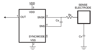

    неет такие штуки придется располагать в каждой двери я думал о том что бы сделать как на VW - ганех в каждой двери по блоку а между собой они общаются по шине данных но потом отошел от этой идеи и решил сделать все в одном устройстве а так можно было и так сделать
    но у меня получается полноценный блок стеклоподъемников с функцией автомат доводчиками и всеми вытекающими прелестями
