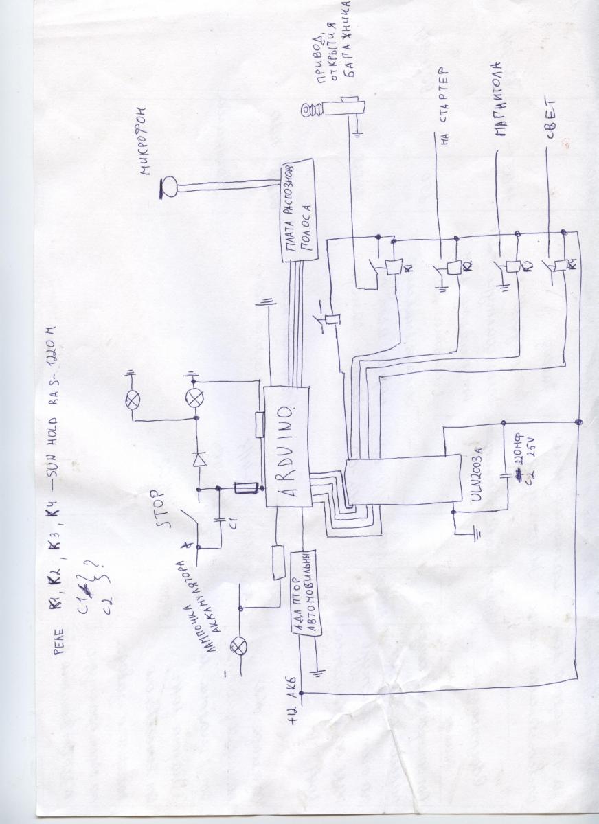

    Здравствуйте чип наконец то пришла и мне платка Arduino nano V3 Плату распознавания голоса я закажу как только вы скажете какую. А пока думаю можно заняться обвязкой что бы как только она пришла я её поставил запрограммировал и запуск Идея заключается в следующем зажигание мне включать не нужно это упрощает задачу. Мне нужно только запустить стартер Хочу сделать что бы запуск производился только при нажатой педали тормоза и что бы Arduino понимала что двигатель запущен и больше не реагировала на команду запуска. Можно сделать двумя способами сигнал тахометра или же лампочке акамулятора. По надежности они в принципе оба очень надежны! Ну и что бы открывался багажник с голоса естесственно после слова триггера. А и еще при произнесении слова триггера у меня пропадало питание на ACC магнитолы (т. к. у меня на магнитоле нет выхода MUTE) что бы дальнейшии команды распозновались более четко. Ну и что бы осталось пару доп каналов для будуших идей скажем управления дворниками или же освещением

    извиняюсь но от руки мне как то быстрее. Подскажите емкость конденсаторов
    если есть вопросы задавайте. И если есть ошибки подскажите где что не так за ранее благодарен

    С лампочки аккумулятора без делителя в ардуино?

    по чему когда зажигание включено там плюс а когда двигатель запущен минус через лампочку резистор я там нарисовал.
    Резистором только ток ограничил, а напряжение на входе ардуино будет +12в

    вот так будет правильнее??? С1, С2 какой емкости?
    Последний раз редактировалось Omigovolt; 23.07.2012 в 02:45.
    о.1мкф

    а вольтаж где то 25в да???
    Бывает и 25в

    нууу а в автомобильную борт сеть мне какие подойдут?
    Керамические
