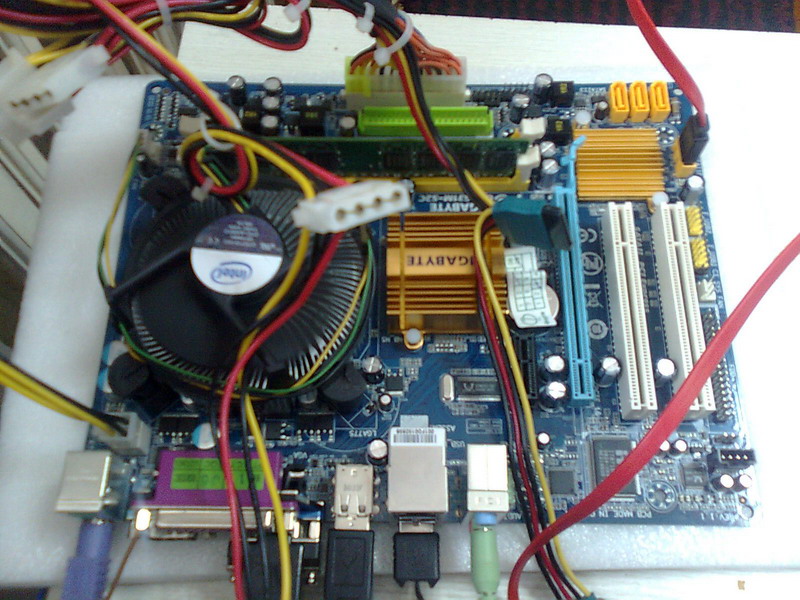

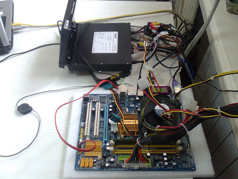

    Во вторых долго решал, какую материнскую плату взять за основу miniITX хоть и стали доступнее, но лишены главного недостатка (по моемому) - ГЛЮЧНОСТИ, а так как бюджет поджимал, то взял я вот такую плату (http://www.gigabyte.ru/products/mb/s...-g31m-s2c.html) - за 1700 р., а к ней и процессор Целерон ДУО 1500 (2,2 гигагерца) BOX - за 1400 р., на начальном этапе эта парочка меня даже порадовала своей скоростью и низкими температурами как процессора так и самой платы, что тоже должно отразиться на стабильности, память ОЗУ 2 Гигабайта - 870р., жесткий пока старый (стоял в моем домашнем компьютере) 80 гигабайт, позже возьму ноутбучный, а пока пойдет и так;

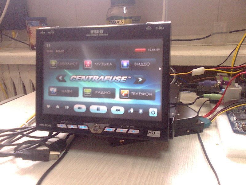

    В третьих, так как бюджет был сильно ограничен, то пришлось остановить свой выбор на мониторе на MYSTERY 8120S (1/2 дина выдвижной) за 11984 рубля (был у нас в городе в наличии) – решение далось трудно, но первое решение (читай выше– оставить родной мафон), то остановил выбор на нем, да и в гарантии тоже есть не много положительного, плюс не так будет бросаться в глаза "пионерам";

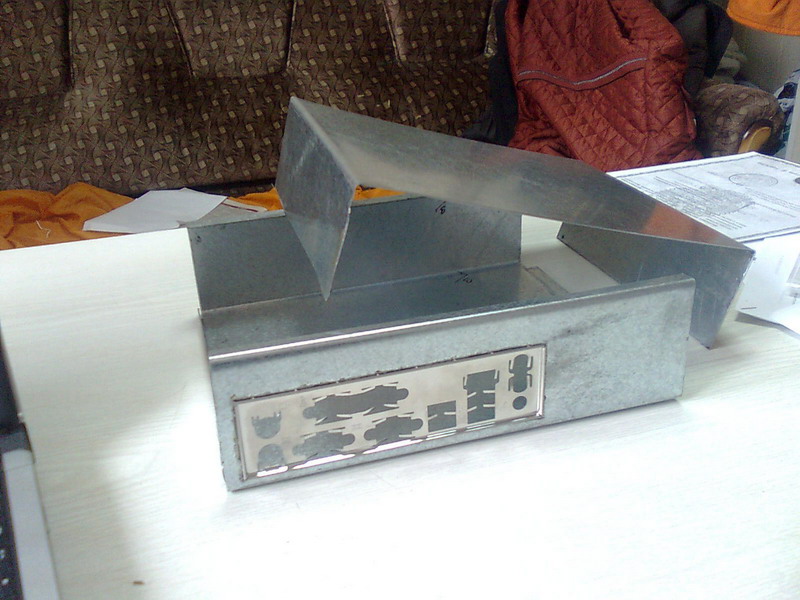

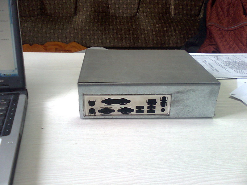

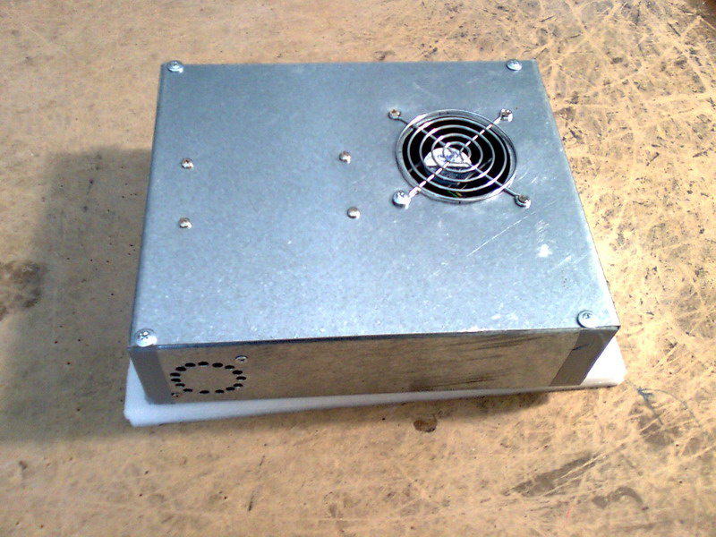

    В четвертых, было желание побольше сделать своими руками, а иначе я бы и не затевал эту историю - решил корпус для компьютера сделать сам и подиум для моника тоже - естественно методом проб и ошибок, так как опыта в таких вещах нуль - за два дня сделал своими руками корпус из оцинковки 1 мм, правда чуть ошибся в расчетах и промазал на 5 мм, из за чего пришлось один край отгибать назад и он потерял свой вид, но ничего он будет не последним (у меня на базе стоит плазморезка и как назло сгорела - ремонт будет длиться не меньше месяца - импорт блин), поэтому получилось не слишком, т.к. торопился получить хоть какой то результат по быстрее;

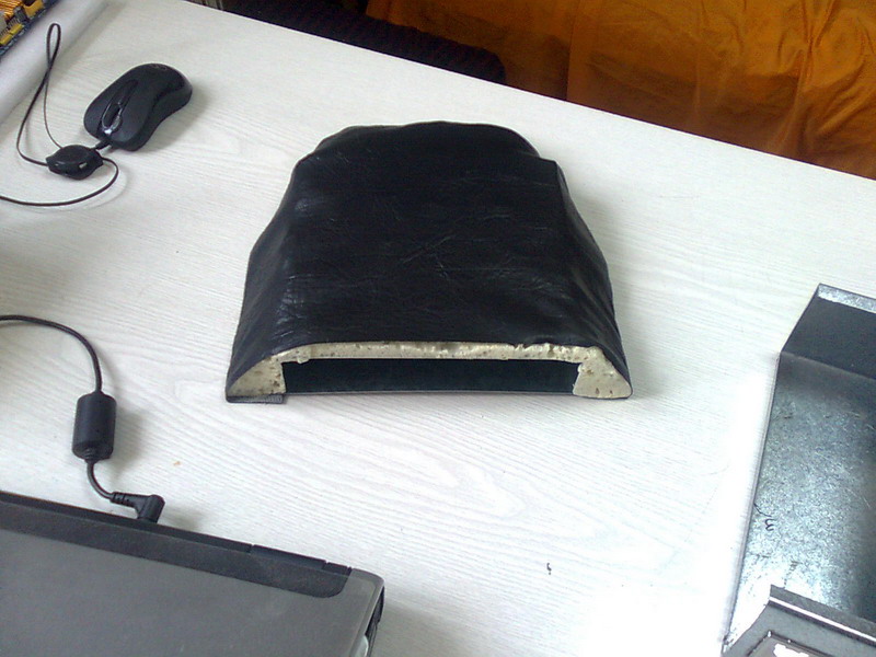

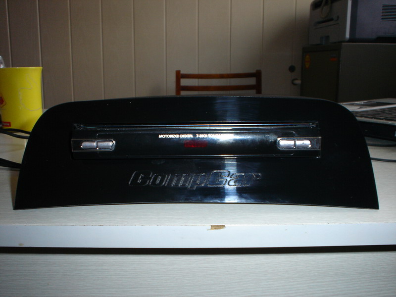

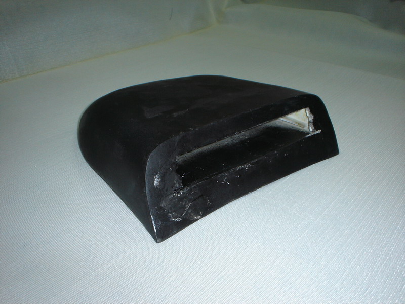

    В четвертых, начал делать подиум для монитора, сначала хотел было сделать основу из полистирола, но потом решил сделать из оцинковки, да-да опять из нее, так как она у меня есть на базе, плюс есть еще кое какое оборудование. Сегодня залил все пеной завтра придам форму и попробую шпаклевать пилотный образец.
ID:	4003   Нажмите на изображение для увеличения.
ID:	4004   Нажмите на изображение для увеличения.

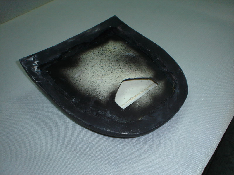

    Пробный подиум , сделан только для общего вида и определения точных размеров, следующий будет сделан аккуратно

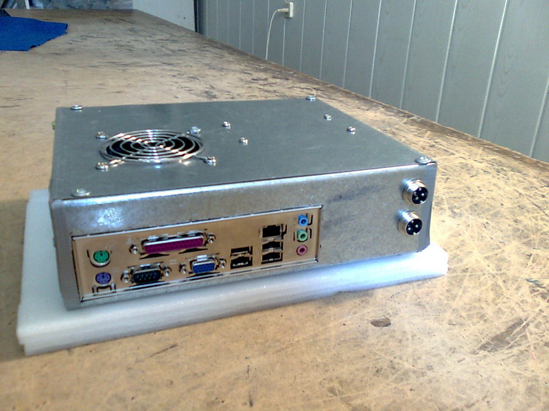

    Сегодня наконец-то закончил сборку системного блока, и как всегда не было времени все это фотографировать, но так как внутри я поставил временно старый жесткий диск (форм-фактор 3,5 дюйма. а в ближайшем будующем хочу поставить ноутбучный - как всегда материальный вопрос зажимает ). Выкладываю пока фото собранного системника. Одно смутило - его вес, не думал что такой тяжелый выйдет, ну да ладно.
    Попробовал подключать с аккумулятора - все работает как часики, правда на обычном мониторе, свой пока дома в недоделаном подиуме лежит. подиум к концу недели докончу, нашел новый способ - без применения пены, точнее берется обычный туристический коврик (140р.), по жестче, и он клеется слоями, а потом все срезается ножом и потом просто обтяну все хорошей кожей, должно все выйти хорошо (надеюсь).
    Вопрос ко всем. хватит ли одного вентилятора на вытяжку?
Название:	корпус сзади.jpg
ID:	4077   Нажмите на изображение для увеличения.
Название:	корпус спереди.jpg

    Вопросы ко всем знатокам монитора Mystery 8120S:
    1. Почему чтобы монитор работал обязательно нужно, чтобы коричневый провод (ручной тормоз) был на массе, а иначе он работает в режиме - задней камеры, хотя есть отдельный провод для него розового цвета - и как все же правильно подключать???
    2. Для чего (на примере) нужен синий провод (управление внешним устройством)???
    3. Как правильнее подключить питание монитора через блок питания M2-ITX или же напрямую???
    Пользователь Аватар для bluestorm
    06.10.2008
    21
    227
    По умолчанию Re: Corolla NEW - первая попытка ;-)
    ответы по монитору Mystery 8120S:
    1. Для того чтобы на монитор водитель мог смотреть только тогда когда стоит на ручнике. Если конечно он подключён именно к нему. Безопасности ради.
    2. Синий провод -управление внешним устройством, для того чтобы при включении монитора он мог управлять собственно этим внешним устройством(усилитель, активная антенна).
    3. Как правильнее подключить питание монитора через блок питания M2-ITX или же напрямую, и так и так. В первом случае при повороте ключа зажигания монитор будет тухнуть и далее включаться только после нажатия кнопки ON. Во втором он не будет тухнуть под нагрузкой стартера, но будет немного нагружать своим присутствием сам блок питания.

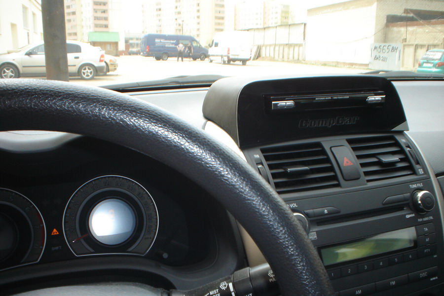

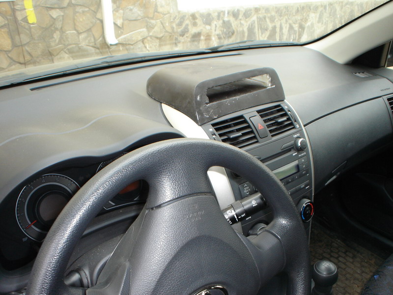

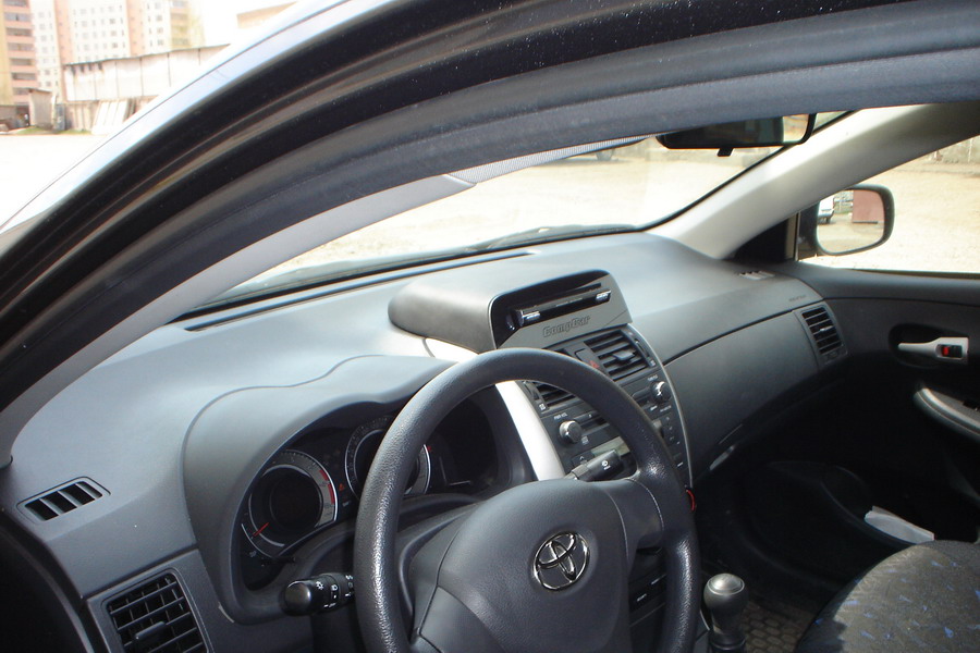

    Выкладываю еще фотографии, подиум готов на 95 %, осталось чуть до ума довести, на следующей неделе попробую все поставить в машину... (тьфу, тьфу, тьфу)
