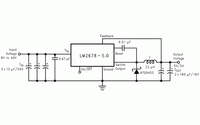

    Что главное в БП , это высокая степень стабилизации, максимальная фильтрация импульсных помех, максимум КПД, достаточная мощьность.
    Какие напряжения нужны и токи нужны? Это зависит от того какой процессор , материнка, память , Hdd и дополнительные устройства вы будете использовать. Если вы не планируете использовать сом порт он использует -12в, то устройство БП можно значительно сократить ограничившись двумя импульсными стабилизаторами на базе чипов LM2678 и LM2679. Они соответствует всем нашим параметрам так как работают в ключевом режиме и имеют на выходе мощьный Mosfet транзастор с низким сопротивлением перехода(чем ниже сопротивление тем меньше нагрев), его КПД составляет 90%.
    +12в стабилизировать не обьязательно если вы используете вместо HDD CF, так как +12в запитываются в основном электродвигателя приводов HDD, FDD, CD, DVD и вентиляторы охлаждения.
    Кроме питающих напряжений, блок вырабатывает сигнал Power Good, который поступает на плату через 0.1-0.5 с после включения питания и при нормальных выходных напряжениях блока переводит систему в стандартный режим работы. Данный сигнал легко создать с помощью RC цепочки и ключа.

    На Lmках Imho самое простое и доступное. И я вот прикидывал по габаритам выходит совсем маленькое, далеко конечно до "Пико", но всё равно небольшое.
    Только для +12в. надо тоже стабилизатор. Точно такой же только ещё с одним транзистором.
    А то даже если сама плата и не ест (а Com порт тогда как же)
    То от +14в винту совсем плохо станет. А такое напряжение бывает частенько. Да при пониженном (напр. +8-9) тоже нехорошо.
    Только дросселя мотать видимо придётся.
    Я в продаже что то не встречал на такие токи. Хотя не особо и искал.
    По умолчанию
    Для +12 нужен преобразователь, а потом уже стабилизатор на той же Lm2678. При заводе авто будут просадки по напряжению , а стабилизатору нужно как минимум +13 в, или от винта отказаться

    Нееее, просто обыкновенный импульсный стабилизатор. Но работающий не только в одну сторону, а в обе. Собственно для этого дополнительный транзистор и нужен.
    По умолчанию
    Такие импульсники слабые по току максимум 1А. или уже есть побольше?
    19.06.2007
    174
    268
    По умолчанию
    Тут ток определяется собственно говоря транзистором и дроселем.
    Какой надо, такой и сделаем
    Да и потребление по +12в небольшое.
    А если винт 2,5" то вообще кроме СОМ порта, я и не знаю, что ещё может жрать. Вполне возможно что на некоторых платах ещё может кушать что то, но совсем не много, судя по даташитам.
    А так конечно, основное +5 и +3,3, но зато уж от души.
    По умолчанию
    А схемки нету?
    +12в питаются все девайсы с электродвигателями в том числе и кулеры, ком порт в расчет не берем там потребление мкА.
