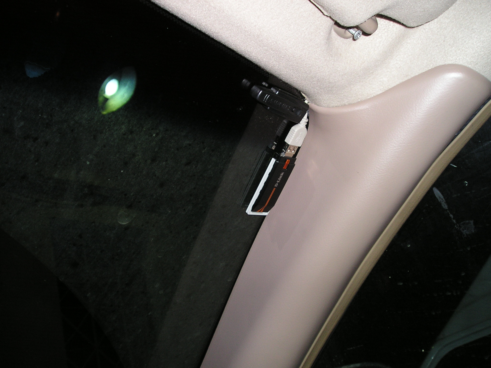

    завтра сфоткаю, как ирлинк правильно расположить. есть только одно место, где он всегда нормально ловит.

    Продвинутый Аватар для mrepik
    21.01.2008
    228
    303
    По умолчанию Re: Hover 4x4 Lux
    сегодня выложу
