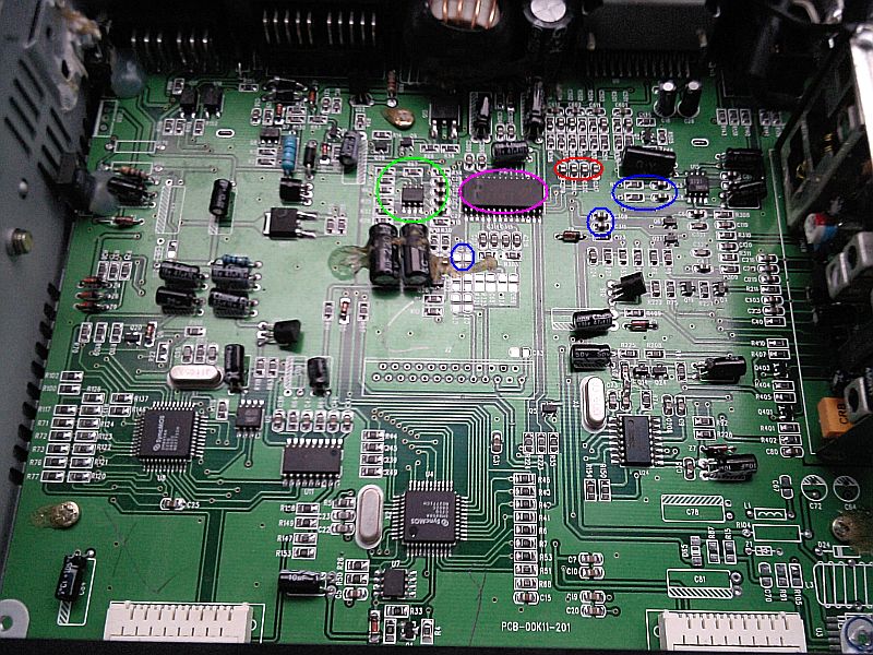

    Разобрался полностью со штатным усилителем.
    Он состоит из аудио процессора LP7313 отмеченым на фото фиолетовым цветом , из предварительного усилителя отмеченого зеленым овалом и

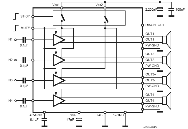

    из четырехканального усилителя мощьности собраного на TDA7381.
    LP7313 имеет три стерео входа, коммутация которых происходит командой по шине I2C , в данном процессоре находится и эквалайзер, управляется он так же по шине I2C. С выхода аудио процессора через разделительные конденсаторы (отмеченые красным цветом) сигнал поступает на вход усилителя мощьности (TDA7381).
    Синим цветом отмечены все три входа на аудио процессор.
    Вход свободный есть но использовать его без активации аудио процессора не удастся.

    Вообщем делаем коммутатор как на схеме. Релюшки брал в Митино миниатютные 12в название не помню, ток и напряжение контактов не важен.
    Режем на плате отмеченым красными крестиками дорожки и припаиваем к ним коммутатор. Желтым отмечен транзистор к колектору которого нужно подключить сигнал ON для управления коммутатором.
