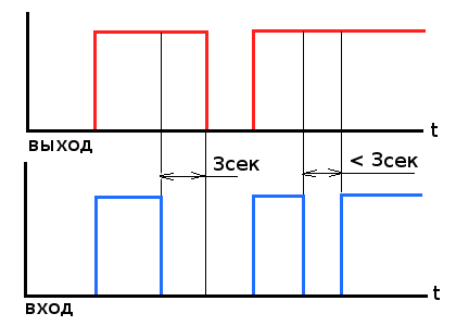

    Ну, примерно так

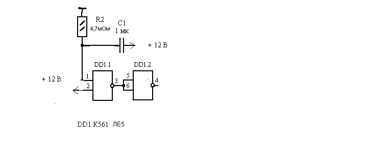

    По умолчанию Re: Простенькая линия задержки
    Попробуй вот этот вариант.
    Изображения Изображения
    Ему задежка как я понял на отключение нужна, а на включение не должно быть задержки
