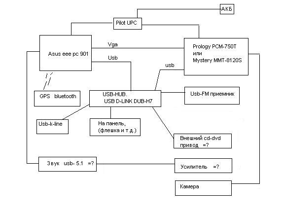

    По умолчанию Посоветуйте чего не хватает :)
    Здравствуйте, решил установить в своей машинке систему на базе ноута, чтобы была возможность быстро его снять,(мало ли чо), составил свою схемку подключения, прошу помощи и советов, где ошибся и как лучше, ну и какие компоненты приобретать чтоб все заработало,

    Звук желательно к компу без хаба подключить

    а тач скрин монитора через хаб можно? щас исправлю

    А у EEPC всего 2 USB ?

    3- usb , vga , LAN, WiFi, BT,

    Ну тогда и тачь можно на прямую воткнуть.

    А нахрена ЮПС ноуту?????
    В IONе давно уже продаются адаптеры в прикуриватель, разбирал свой, более менее нормально все спаяно, к нему можно и контроллер прикрутить вкл/выкл
