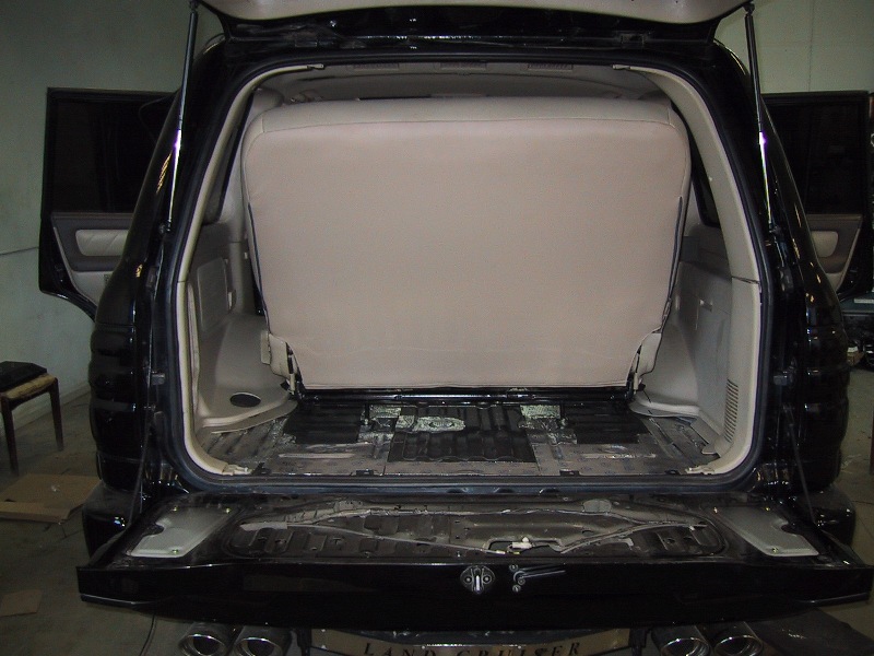

    Для самого начала были сняты задние сиденья, полностью разобранна задняя часть автомобиля и она же была вся прокленна Вибропласт+Сплен 8мм полы, крылья и арки Бомб+ Сплен 8мм.Сняты все ремни безопасности и отверстия на боковом пластике из под крепежа ремней были зашпаклеванны, в дальнейшем они будет обтянуты бежевой кожей в цвет родного салона.

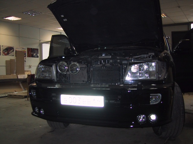

    Вот потихоньку начну выкладывать проект, машина еще в работе и в ней много чего еще надо будет доделать.По мере выполнения буду наполнять тему.
    Вот фото машины с переди.Установлен новый бампер, противотуманки,реснички.

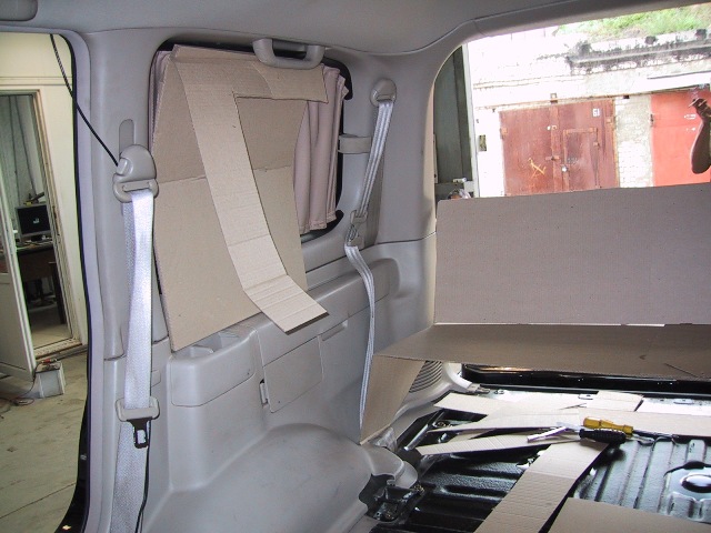

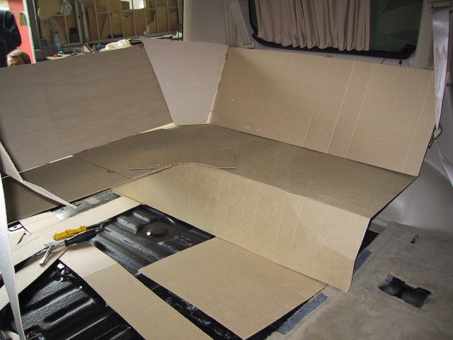

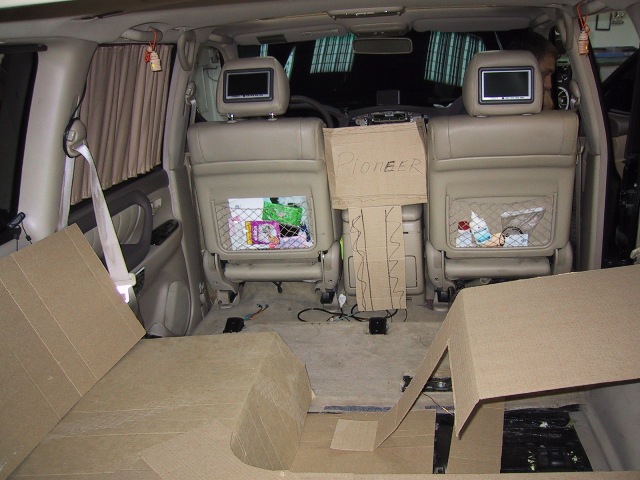

    В салоне были установленны мониторы в подголовники и сделан макет будующего проекта из картона как бы записки сумашедшего
    Сначала планировалось сделать как бы уголок и откидываещийся столик.Но потом эта идея отверглась так как сидеть не удобно боком и больно высоко.Да и места ногам нет и отдохнуть будет сложно.Поэтому решили сделать диван на всю ширину машины.

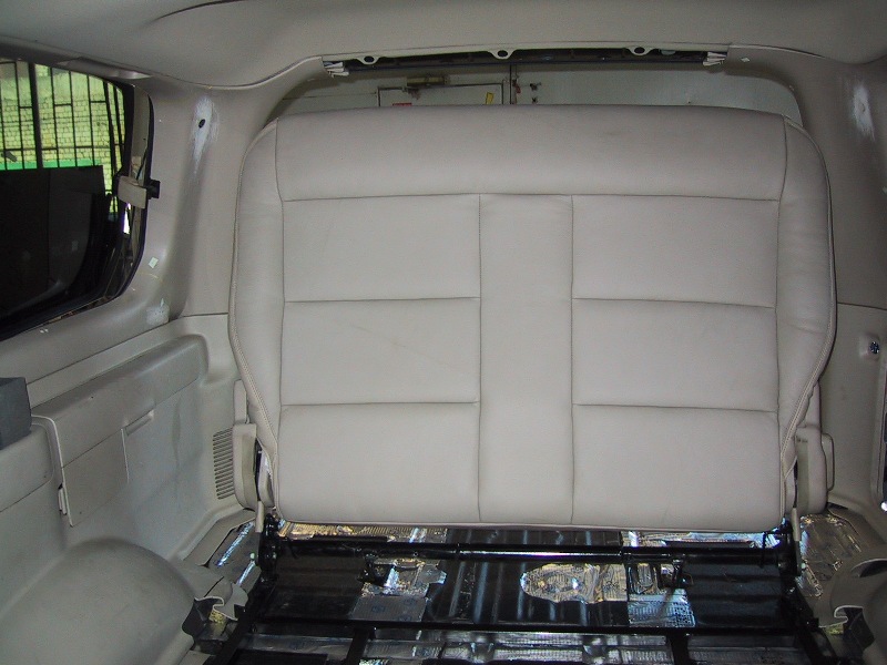

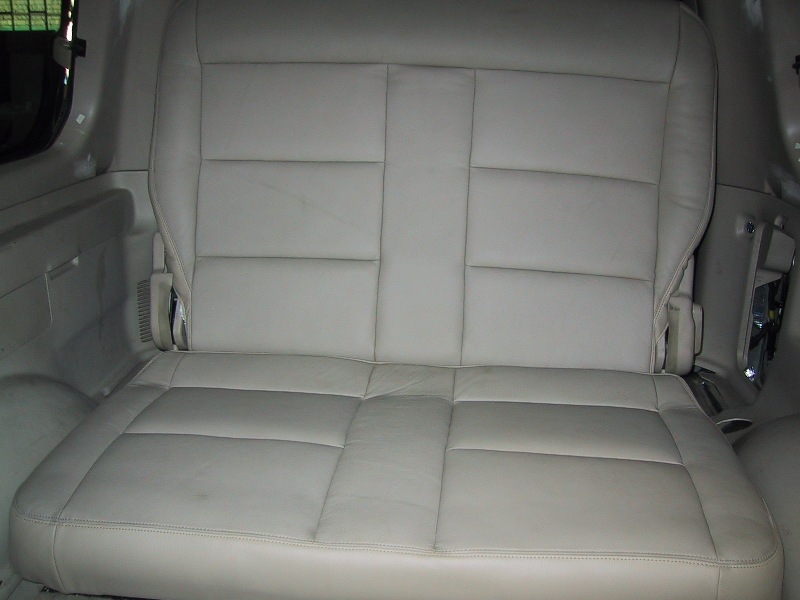

    Для каркаса диваны выбрали задние сиденье.Его полностью разобрали, распилили для того чтобы сделать более широким путем наваривания труб,а так же немного передалали угол наклона спинки и ее высоту.И в конечном итоге было обтянуто бежевой кожей в тон салона.Сиденье крепится болтами к кузову и держится очень жостко.Щас изготавливаются боковины дивана и его продолжение практически до передних сидений.
    Вот что получилось:

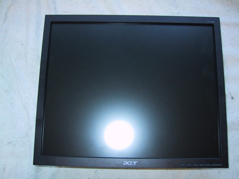

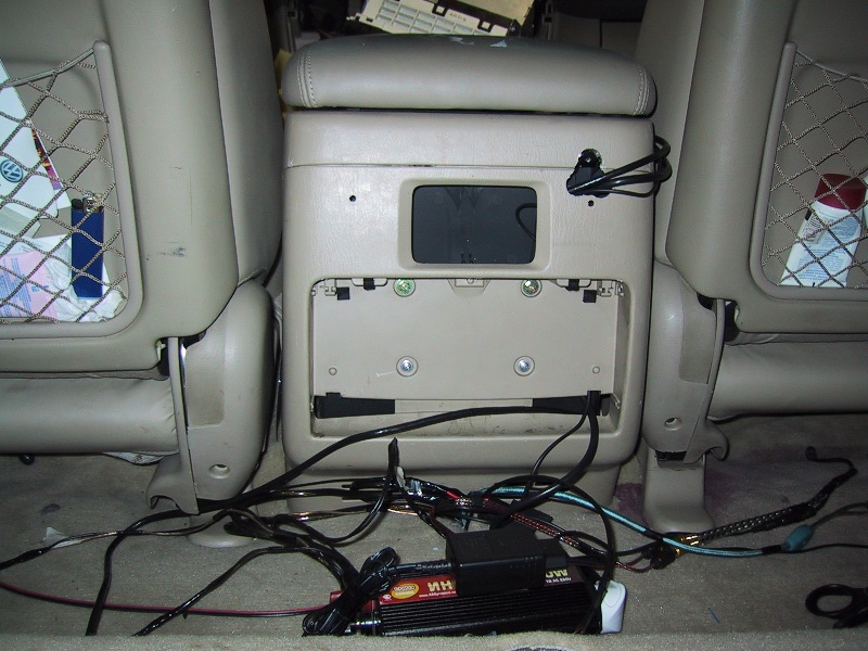

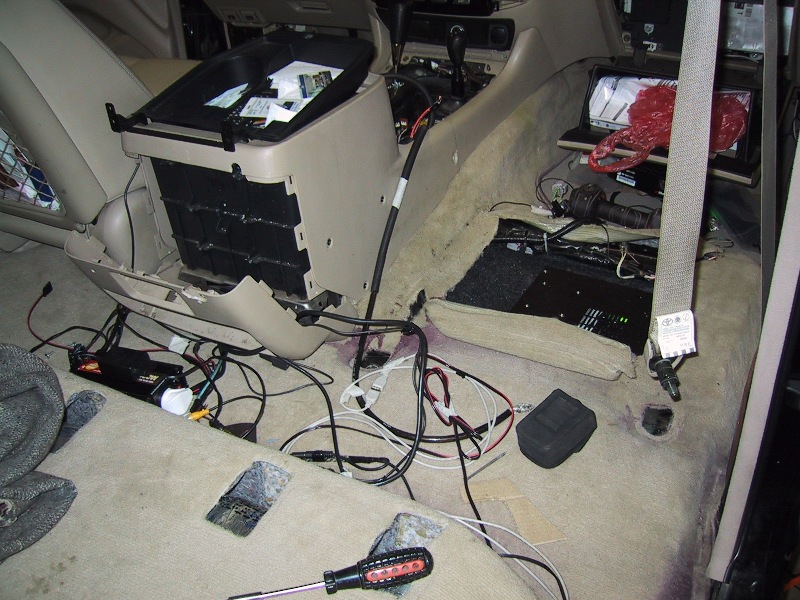

    В центральном подлокотнике и бордачке в подиуме будет установлен 15" монитор Acer.Так же в этом подиуме будет смонтирован мини бар и TV тюнер.А внутри для обеспечения работы монитора будет стоять инвертор питания на 220В.Подиум будет в дальнейшем обтянут бежевой кожей в цвет салона.

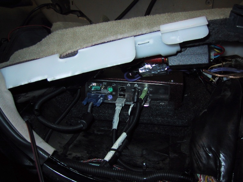

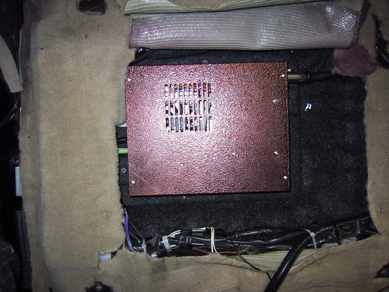

    Системный блок установлен под пассажирским сиденьем.Там как раз есть хорошее место для него.Провода питания были протянуты от АКБ в штатные места где заходит вся проводка в салон,провода использовались 3Кв.Вся проводка уложенна в броне гофру для предовращения перетиранию а так же хорошо закрепленна по всей длинее нейлоновыми стяжками. WIFI,Bluetooth и передатчик клавиатуры/ мышки будут воткнуты в системный блок. Все провода подписанны что и какой провод означает и куда он идет.Это сделанно для того чтобы и сами не забыть вдруг машина приедет через год к нам, да и находясь в другом городе он сможет обратиться к специалистам и им не придется все курочить и разбираться что где и как работает. В конце проекта рядом с системным блоком будет положенна схема всего проекта с описанием.
