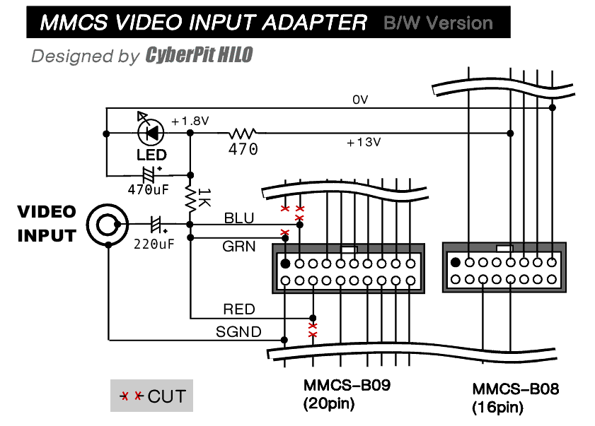

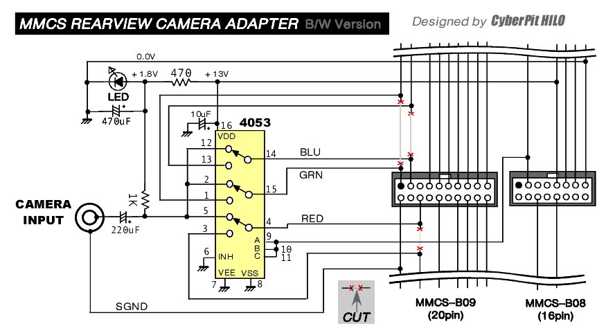

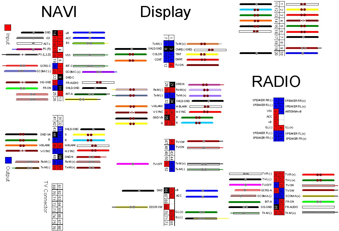

    14.02.2008
    31
    234
    По умолчанию Re: Подключение японских мониторов от TV, DVD, Navi систем.
    тв вход активируется +5 вольт на штеккере разьёма не помню номер там же появляется вход звука оттуда возьми тачь тебе нужен только разьём тв в багажнике и ноут.
    как зацепить тач спроси у чипа если сам не сообразиш
