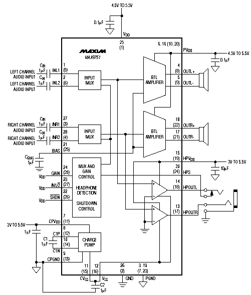

    Хочу попробовать MAX9751 для подключения компьютера к магнитоле, или лучше через трансформаторы преобразовать несимметричный в симметричный аудио выход с КарПиси

    Типа того, только там есть симметричный выход (на маленькие колоночки) и нессиметричный выход (на наушники и запитывается отдельно, можно вообще не включать). Использовать только симметричный выход для подключения в магнитолу

    Хорошее решение проблемы цыфровых шумов идущих по общему проводу.
    Судя по схеме входы отвязану от земли.

    Думаю что данный вариант лучше трансформатора, да и питание с USB можно взять.

    Мне тоже этим и приглянулась микросхемка что выход не связан, да и сигнал\шум 90дб тоже неплохо.
    Имеет 2 стерео входа, можно еще один источник аудио сигнала подключить, входы переключаются кнопкой
