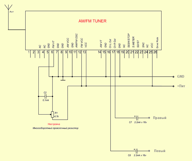

    Вообщем я озадачился данной проблемой , потому как SiLabs и Lart не удовлетворяют моих запросов, а впереди инсталляция CarPC с выкидыванием штатной головы.
    Вообщем в примитиве можно заставить FM/AM модуль(железная коробочка) работать на столе в течении 5 мин. что я и сделал.
    А вот для управления этим модулем с CarPC придется ставить контроллер с двухсторонней связью по USB . Может уже есть наработки в этом направлении у кого нибудь? Что бы я велосипед не изобретал

    По умолчанию Re: FM радио для CarPC из остатков магнитолы
    лучше всего этот радиоблок прикручивать к тому же силабзу.
    К силабсу проблемотично будет. У него совершенно по другому все реализовано
    Местный Аватар для Самоделкин
    11.02.2008
    62
    186
    291
    От силабса можно использовать только процессор C8051F320/21. Т.к. пики и меги не потянут качественную обработку звука с передачей его по USB. Да и тюнер лучше использовать с шиной i2c.
    Как показывает практика звук лучше через линейный вход завести.
    А модуль конечно I2C лучше, я пробовал тот что у меня был
    29.03.2009
    224
    Использовать от него только управляющую часть. Она с самим чипом приемника по 3-wire общается, как у них говорится. И проблем не будет с прикручиванием ко всем софтам.
    А звук можно через встроенный ацп силабза заводить и можно через линейный вход.
    Готов предоставить свой Ларт и какую -нить магнитолу могу купить для опытов.
    А что там у соседей? Вроде как Z-радио уже разработано.
    714
    ну в твоем случае можно ЦАП зафигачить...
    а и2ц там регистров полтора вагона
    Можно, например, вот так:....
    Сразу говорю, схема не моя. На схеме управление FM-модулем магнитолы Sony (SSIR-EX). Все это дело управляется атмегой 8535 по USB. Качество приема отличное. Сейчас ведется доработка софта для PC.
