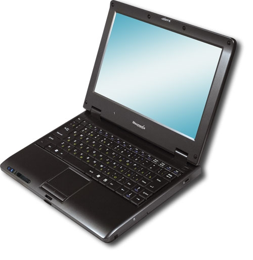

    есть вот такой ноут http://www.eldorado.ru/cat/detail/71022081
    Как мне разделить его, что б монитор (точнее матрицу) воткнуть в торпеду, а низ спрятать под торпеду.
    И еще можно найти для него тачь?

    XP и все нужные программы я давно уже поставил. Мне располовинить его надо.

    Почитай вот эту тему.Там разбирался ноут Asus Eeee и удлинялся шлейф его.Только когда будеш снимать крышку с монитором будь осторожен не повреди шлейф.

    Замерий точные размеры матрицы когда резбереш ноут,а потом размеры панели на крышке.Как получишь точный размер с этого и начинай искать себе матрицу и еще контроллер нужен будет для нее
