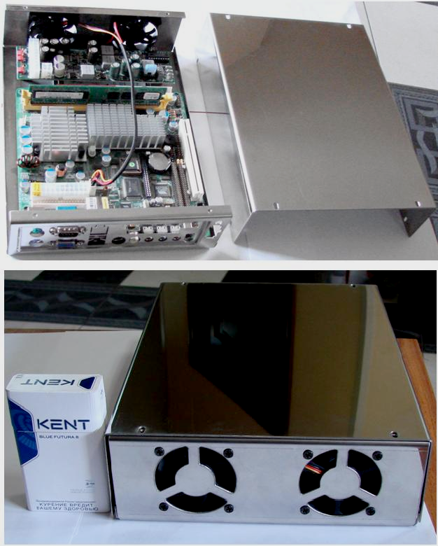

    По умолчанию скоро в продаже........интересует спрос
    вот такие корпуса можно заказаь с лого рисунком и тд
    ценниг в районе 2500-3000р

    По умолчанию Re: скоро в продаже........интересует спрос
    Из нержавейки корпус будет? Или какое покрытие?

    какой хорошенький корпусок
    Только место для крепления HDD не видно
    по блоком питания как у лилипутов 845 ых

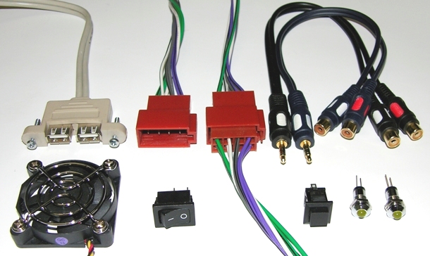

    вношу след измененния.....
    поставить кнопки
    поставить светодиоды
    обрешотить по бокам
    дырку под куллер
    мнения?
    09.06.2008
    595
    438
    поставить кнопки - кнопочки есть такие
    поставить светодиоды - светодиоды такие
    обрешотить по бокам - тока не большие отверстия, продумать воздушный поток, попадание болта или гайки в дырку будет чревато
    дырку под куллер - 2-х кулеров на выдув будет достаточно даже для самой мощной системы (кулеры 50мм - толщиной 15, или 20мм - никак не 10мм - работают плохо, шумно и не долго, соответственно отв под кулер либо ставить решетку, либо добавить еще 3 отв
    корпус должен отстегиваться (отключаться) через разъем, ( для того чтобы забрать на обслуживание) разъем должен иметь контакты для входа питания, и для выхода пит ания переферии
    должна быть возможность прикручивания ушек крепления, для монтажа , например сбоку или сверху
    вывод доп планок USB, COM, FireWire и т.д.
    Вот только разьем питания лучше микрофонный.
    Кому как нравится, судя по фото, туда даже микрофонный не поместится, наверное придется делать просто круглое отверстие под проводку
