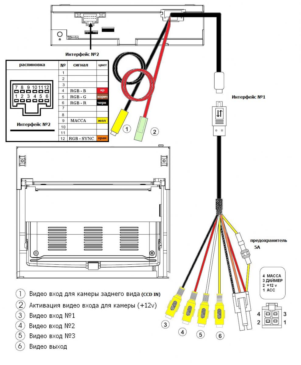

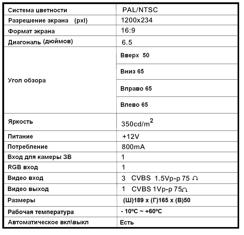

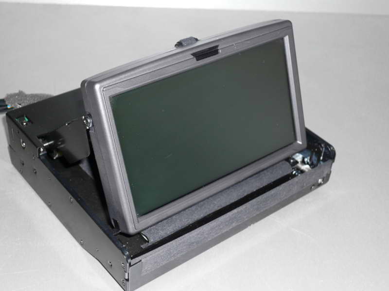

    Нашел монитор, хорошо подходящий для верхнего ящика в Х Трейл. Открывается и включается при подаче видеосигнала. Входы такие: AV,
    RGB + синхр. Планируется купить готовое решение комьютера для скрытой установки. Что еще понадобится для использования такого монитора?

    Монитор всем хорош вот только с компьютером им пользоваться не стоит - 234 пикселя по вертикали...
    714
    По умолчанию Re: Оцените монитор
    400х234, очень мало

    Да найтибы в продаже такой механизм поднимания монитора как здесь был бы очень он полезен многим и на маздах .
    конкретно этот механизм очень похож на штатный ниссановский
    есть у NRG мониторчик потолочный модель 770...))он ручной но............есть куча шестеренок внутри от микролифта плавного открытия.можно вставить моторчик....ну и потроха.....
    зы......оно лежит ждет своей участи.........дойдут руки отчитаюсь)
