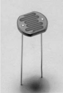

    По умолчанию Re: Автоматическая регулировка яркости монитора
    Я использовал фоторезистор из детской игрушки.
    А вообще нет большой разницы какой резистор использовать, под любой датчик можно код подправить.
